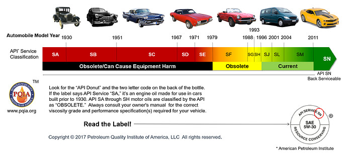

API:
Esta es la especificación más básica y más comúnmente encontrada en los aceites. Todos los vehículos de pasajeros están en dos clasificaciones:
  • S → Gasolina y sus derivados.
  • C → Diésel.
Gasolina
  • SG → Introducida en 1989, se le agrega más dispersantes activos para combatir el lodo que se forma en los motores.
  • SH → Introducida en 1993, tiene las mismas pruebas de motor que SG, pero incluye límites al fósforo al 0.12% con mayores controles para evitar espuma, volatilidad y estabilidad.
  • SJ → Introducida en 1996, baja el límite del fósforo a 0.10% con variaciones en las pruebas de volatilidad.
  • SL → Introducida en 2001, todas las pruebas de motor fueron rediseñadas para relejar los nuevos diseños de motor y cumplir con los estándares de emisión.
  • SM → Introducida en 2004, se mejora la resistencia a la oxidación, protección para la formación de depósitos y desgaste del motor. También se mejora el rendimiento en bajas temperaturas como la vida del aceite.
  • SN → Introducida en 2010, diseñada para mejorar la protección de depósitos en los pistones a altas temperaturas, controles más rigurosos para evitar la formación de lodo y compatibilidad con gomas y sellos del motor.
Nota: Todas las especificaciones anteriores a SL son obsoletas hoy en día, pueden ser adecuadas para vehículos más antiguos, pero no proveen las capacidades de protección o rendimiento de las especificaciones más nuevas.
