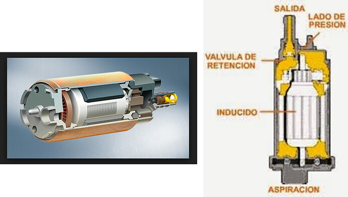

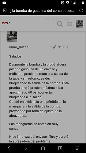

Extraído del blog ¿La bomba de gasolina del corsa posee una chek?
Estuve revisando información y en efecto la bomba si tiene una chek a la salida (válvula de retención), como se aprecia en la imagen que les muestro.
