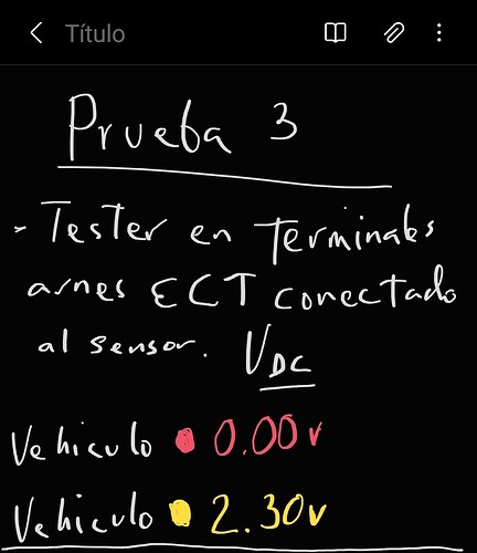

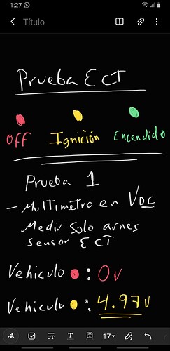

@Nino_Rafael resultado de la segunda prueba:
El punto rojo es el carro apagado , amarillo carro con el switch pasado sin dar arranque y verde carro encendido… perdón por la letra jajaj … la imagen muestra valor del conector del sensor por fuera. Esta vez si me marco el valor recomendado a tu guía en comparación a la prueba de ayer…
El valor de grados celsius lo tome de la tabla de valores genérica
Carro encendido todo conectado…

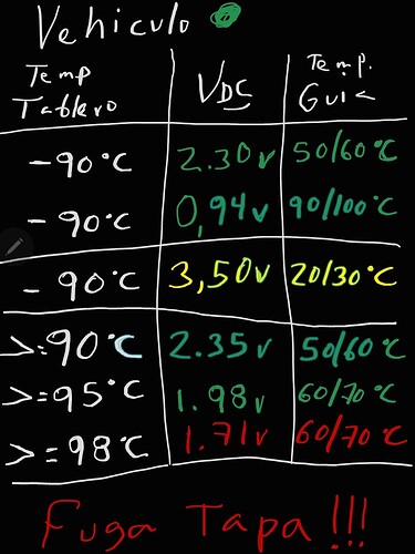

En esta tabla registro todo desde el momento que prendi el carro…
Si te das cuenta @Nino_Rafael especifique temperatura de mi cluster y comparaba con la de la tabla de valor genérica.. lo que dice -90 básicamente se refiere a temperatura menor a eso… y el signo >= mayor o igual.. ya que mi cluster es de guaya y no ayuda mucho jajaj
Lo escrito en amarillo se refiere al salto de voltaje que hizo… lo hizo justamente a los 0,94v
Los demás valores corrieron normal hasta que empezó la fuga… desconecte el sensor y deje que el carro se refrescara… literalmente a los 2 minutos dejo de burbujear el carro y volvió a la normalidad..
Apague el carro di por finalizada la prueba.. pero hice una última comprobación
Con el carro con solo switch pasado sin encender, el arnes conectado al sensor ect como si fuese a repetir la “prueba 3”… medi voltaje y me marcaba 2.60v. Eso fue a las 11:21am
Deje todo apagado y a la 1pm verifique de la misma forma el valor fue de 1.31v…

Lo del salto de voltaje puedo considerar que es lo que mencionabas referente al resistor en la ecu… ya que después del salto digamos que parte de los valores concuerdan
También me estoy dando cuenta que nisiquiera me prendió la velocidad baja de los electros… pero justamente hace 4 días que compre la tapa nueva… a pesar que hubo fuga me prendió la baja como 4 veces… sigo apostando a que esta falla parece más por la fuga que por la electrónica
“A mi modo de ver”, la alta velocidad no enciende porque el voltaje de referencia no baja lo suficiente como para que la ECU lo sepa y la mande activar.
En condiciones normales entre la temperatura de encendido de baja y la de alta existen 3 o 4 grados Celsius de diferencia, los cuales son alcanzados entre los voltajes de 0,97 y 0,75 V, realmente es un sistema sensible a los cambios de resistencia del ECT.

Que bueno que Sí hay los 5V, posible los caimanes o cablecitos telefónicos no hacían buen contacto y ofrecían alguna resistencia y eso pudo interferir en las lecturas.

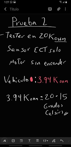

La resistencia medida del ECT con motor frío, da a entender que la temperatura ambiente era algo baja.
Estaba haciendo frio en la mañana cuando mediste esa RESISTENCIA DEL ECT ??
Los valores de 3,94 Kohm y 2,3 Volt MOTOR FRIO No se corresponden con la tabla. Por lo tanto hay que contar con los resultados de esta misma prueba en un carro que esté bien o la prueba con la ollita o la prueba con pistola aire caliente para compara R/Y y determinar así el verdadero estado del ECT.

En una medición obtuviste R= 2,69 KOhm y comentaste el motor no estaba frío totalmente.
Más reciente Motor Frío 3,94Kohm.
Estos valores están por encima de lo esperado.

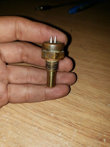

Si aun lo tengo… @Nino_Rafael la imagen habla por si sola…
Creo que este es el original de este carro. Que yo sepa nunca se cambio…
La falla primordial que tengo es que no me enciende la alta, sino la baja nada mas y cuando la aguja esta más de la mitad llegando a 100…
Ese sensor estaba puesto cuando me percate de la falla… estaba amarrado con el arnes para que hiciera contacto..
Lo cambie por obvias razones… lo limpie y lo conserve porque no estaba seguro si iba a ser peor el remedio que la enfermedad.

Los valores que arroja el sensor viejo están alineados con valores esperados. Posible ese sensor está bueno y lo único es que está feo pa la foto, ojalá.
