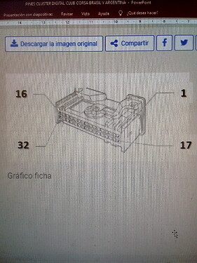

el chupon tiene aproximadamente 32 conectores
16 lado derecho 16 lado izquierdo
todos de manera vertical

cabe destacar que el numero 2 Viene siendo el positivo (CableNegro) de todo el closter
y el numero 10 tambien viene siendo + … creo que es color gris con linea negra.

solo realice dicho diagrama para que tengan una referencia donde se ubican ambos cables positivos… y no tengan luego confusion.
de verdad ni conte cuanto cables son (por suerte o al ojo vi como 16 *16 )
queda como investigacion, buscar el cable con conector y cada uno de sus cables que funcion cumple. poco a poco se lograra. y esa ficha grafica esta buena
Yo ubiqué la descripción de los pines y código de colores de ambos tipos de Clúster, para Corsa Argentino y del Corsa Brasilero y son similares. Uno de los compañeros Corseros me indicó que no son iguales al de acá en Vzla.
Pienso que el código de colores puede variar, más no la posición que cada función ocupa.
Muchos de los ramales del Corsa y otras partes vienen de Colombia, entonces muy posible compartamos con ellos el código de colores.
Desconozco si en Colombia haya un Club Corsa, para consultarles.
Si, exactamente eso ocurre, cambia el código de colores en algunas cosas. Pero, como bien dices, la salida de los pines no cambia.

Código de colores.
Es similar al publicado por Club Corsa Argentina y otro de Brasil; salvo dos diferencias.
- El modelo de acá de Venezuela utiliza el pin 19 y el cable es azul, mientras que el de Argentina y Brasil no se utiliza este pin.
- El modelo de acá de Venezuela el color del cable del pin 28 es blanco con franja gris, mientras que el de Argentina y Brasil indica que es blanco con franja Violeta.
Como comenté anteriormente con @Marianox, la posición de las funciones en los pines, debe mantenerse por ser el mismo modelo de clúster.

Verifiqué continuidad de tierra de los terminales #8 y #13 del conector del Clúster y los positivos #1 y #12 asociados al fusible 17 y 2 respectivamente, y todo bien.
Ante este escenario decidí alimentar el clúster fuera del carro, directamente a una batería (CON MUCHO CUIDADO PORQUE EL ESPACIO ENTRE PINES ES MUY POCO) a los positivos y las tierras, y el resultado fue que la falla se presenta de forma aleatoria, igual que cuando el cluster está montado, unas veces si y otras no.
Cuando se presenta la falla titilan juntos el display digital, la luz testigo de freno y la luz testigo de reserva de gasolina. Otras veces No se presenta la falla, encienden los testigos de frenos y de reserva de gasolina luego se apagan y sólo queda encendida la pantalla digital.
Recuerden que es una prueba y clúster no está recibiendo ningún tipo de referencia para la instrumentación, pero es suficiente para mostrar si la falla es en el Clúster o externa como en el conector, en una tierra, un positivo con falso contacto o aguas arriba del clúster.
El pin #12 es +12V fijo asociado a F2 y el pin #1 es +12V asociado a F17 proveniente de la suichera cuando se le da ignición (encendido del tablero).
En vista del resultado de esta prueba alimentando el cluster directo a los pines y a una batería, puedo concluir que el problema es interno del cluster.
Próximamente con todo esta información que he recabado voy hacer un tutorial llamado identificación de los pines del cluster como aporte.
