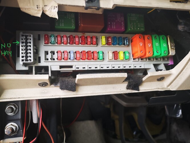

Disculpen por no escribir con anterioridad, pero he estado trabajando y no he tenido tiempo para revisar el carro con el método del clip, hoy logre tener algo de tiempo pero me lleve una sorpresa, mi Corsa Plus es 2007 pero la fusilera no tiene el pin para hacer la prueba y no se si animarme a hacerlo a través del puente que se le hace a los modelos anteriores a 2000, ya que no quiero seguir agravando el problema. adjunto una imagen de la fusilera y un video del intento de encendido. saludos
P.D.: Le cambie todos los fusibles de 30 A y 40 A, que son los grandes.

Tampoco me sirve la prueba del clip, segun la imagen del clip para modelos mayores al año 2000, en donde deberia ponerlo en el conertor de mi carro no tiene ese pin y por ende no lo puede probar, ademas de no tener la luz del check engine, tampoco haria nada con el clip.
