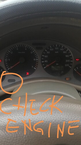

si, es correcto encendia normal, te mando un capture donde va el check engine
Tambien he pensado que algún rele este fallando, aunque pienso que es mas el ECU el que esta fallando.

Hermano, por lo ocurrido y que la luz Check Engine encendía bien antes del incidente, apunta a la ECU.
Revisa su fusible de alimentación y la ECU.
Revisa de nuevo todos los fusibles. Hay uno de alimentación de la ECU pero como tu modelo es diferente al de acá de Venezuela, posible no coincide el número.
Sí más recuerdo es un fusible de 15 amperios.
pienso que si no hay luz de check engine entonces ningun escaner lo va a leer, asi que como decias antes, es ensayo y error.

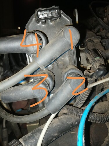

Saque la bobina y probe continuidad nada mas y me respondio pienso que bien entre conector 1 y 4 con continuidad, conector 2 y 3 con continuidad, tambien descarte que tuviera continuidad entre 1 y 2, 3 y 4 asi como tambien en cruz, es decir, 1 y 3 , 2 y 4 creo que fue asi.
te dejo la imagen de la bobina puesta.

Te va a dar continuidad porque la salida 1 y 4 Son la misma, también la 2 y 3.
mmm entonces voy a ver si consigo un esquema de un probador casero para hacerlo y asi descartar la bobina.
