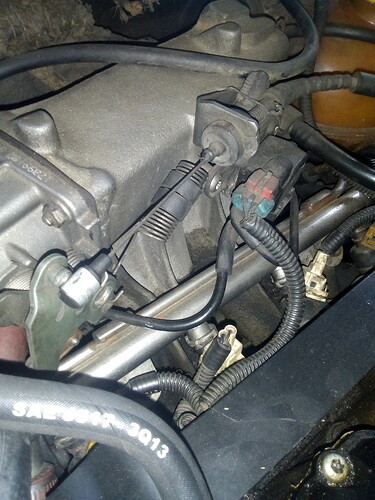

Bueno muchachos activo de nuevo el tema, cambie de tps y nada, estuve oyendo bien el carro como si jalara aire o algo asi y vi que abajo en el cuerpo de aceleracion antes tenia una manguerita pero esta desprendida, mi pregunta es, donde se conecta esa manguera que esta abajo del cuerpo de aceleracion, es un tubito y le pusieron una manguera y lo tapo y el carro baja la aceleracion perfectamente.
Y bueno tengo otro problema, el carro hay momentos que me activa el check engine pero lo acelero bruscamente y el carro hace como si se apagara y prendiera pero prende mas acelerado y se quita la falla, ya me ha pasado varias veces y no me sale ningun codigo.
Esa manguera que se encuentra suelta va a la válvula reguladora de del canister.
Hola Jorge, se a cuál te refieres, con gusto mañana te comento y envío foto.
Original es un tubito que se conecta por dabajo del TB (cuerpo aceleración) con un adaptador en L y por el otro lado se conecta al sistema de vacío, pero no stoy seguro donde en específico.
