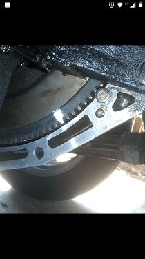

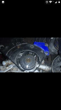

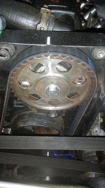

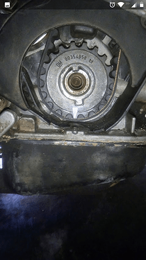

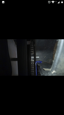

Este problema lo empece a presentar desde que le cambie el kit de tiempo al carro el mecánico lo hizo, no se si me lo dejo fuera de tiempo.
Bueno eso es todo no se q hacer espero algun consejo milagroso.
Coloque el corsa a tiempo y esa no era la falla, hoy agarre autopista fui y vine 2 horas de viaje. La falla pues pareciera que se corta el paso de gasolina cuando lo acelero a fondo. Durante el viaje se me prendio check engine al llegar hice la prueba del click y me arrojo codigo 33 y codigo 34 (tengo entendido que estos codigos estan relacionados al sensor map). También tengo en la cabeza que pueda ser la pila de gasolina pq es genérica de las bosch pirateadas. Mañana voy a comprar una pila de mejor calidad tengo en mente la yukkazo que de esas no he visto que la pirateen. Y bueno si no es eso cambio cambio el map el que tengo actualmente lo instalé en el 2020.
