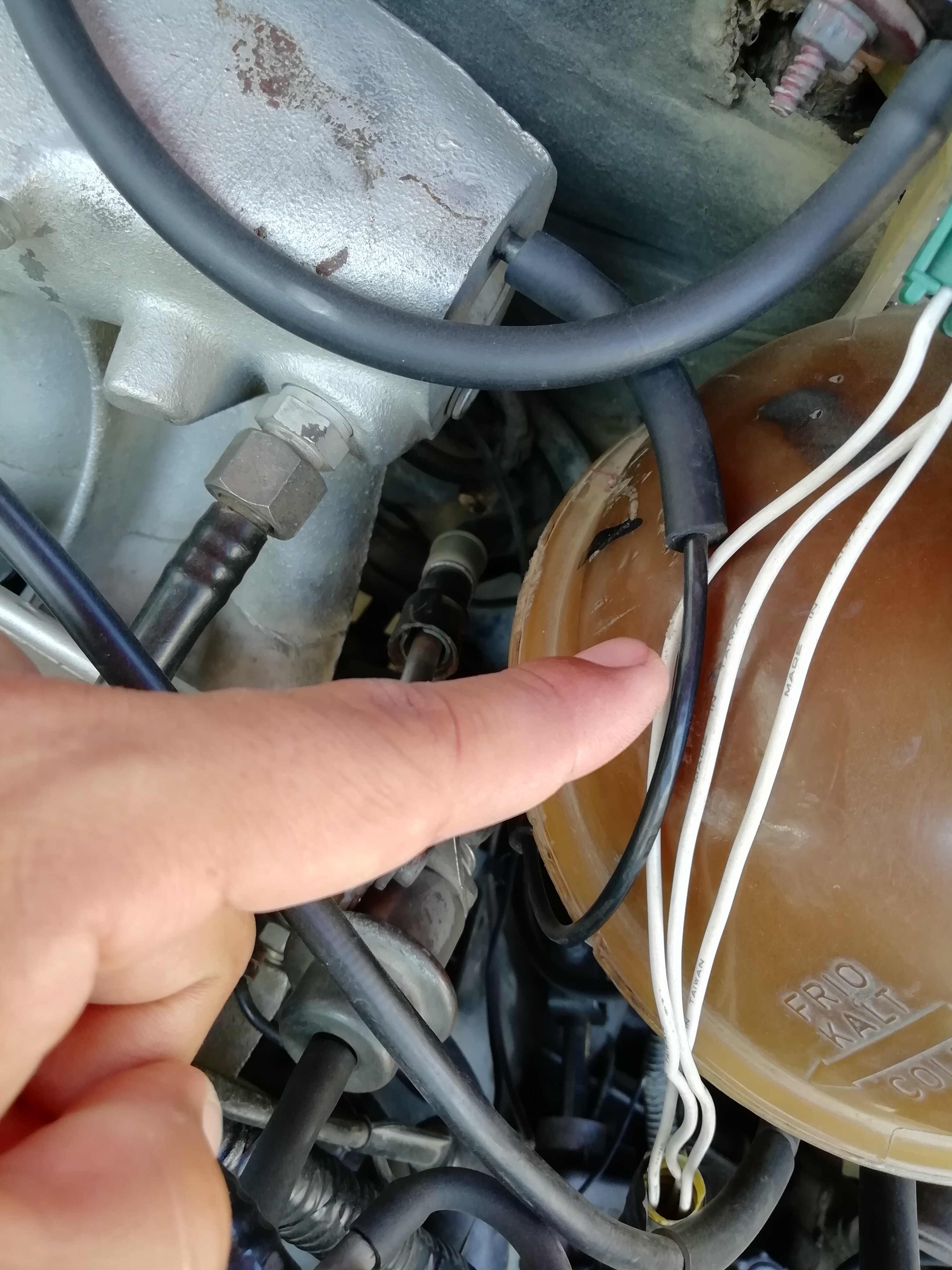

Foto 1. Manguera de vacío del regulador a la manguera del freno o Booster creo que le dicen uds, acá a ese tambor grande del freno le llamamos HIDROBACK.

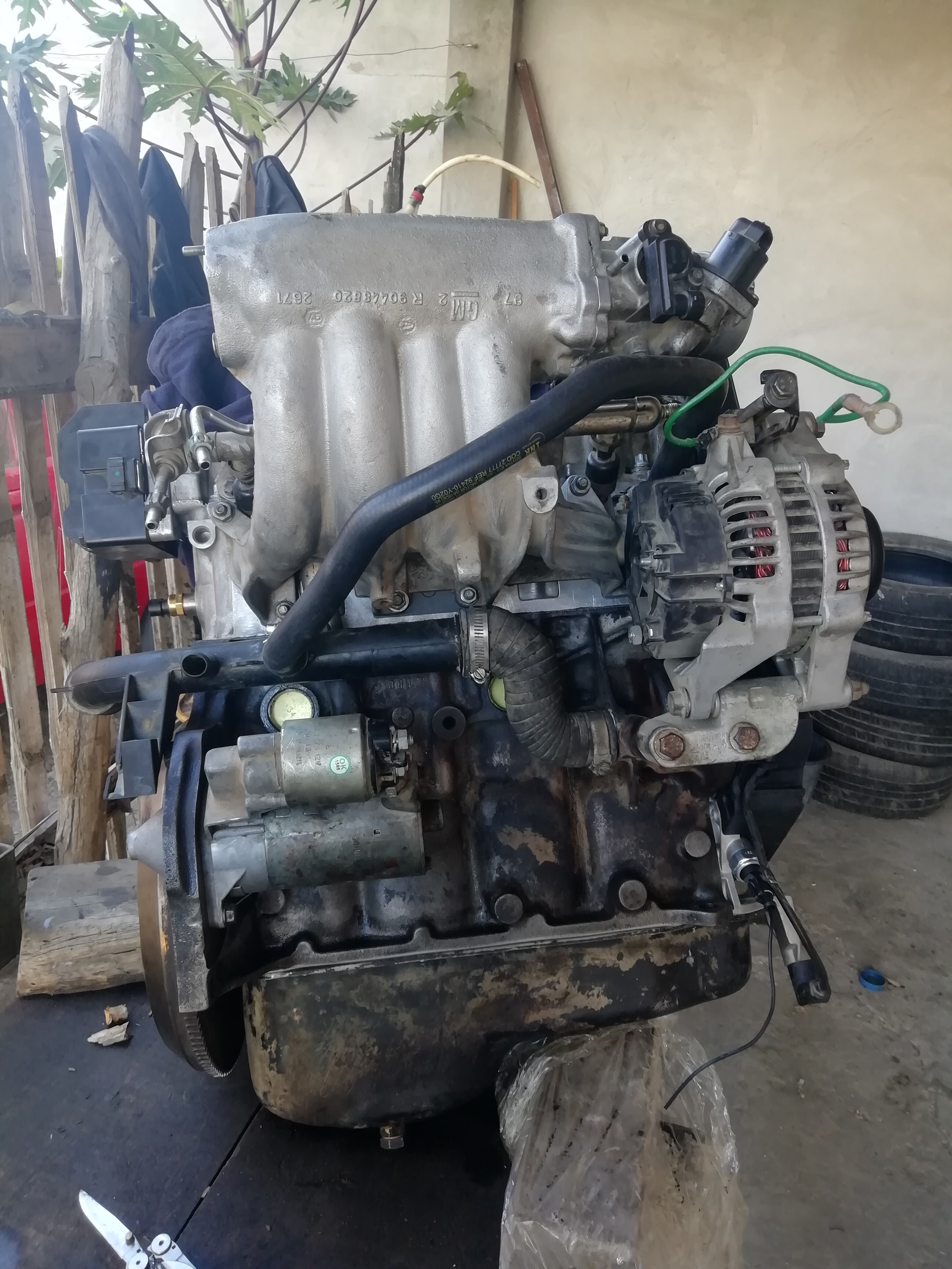

FOTO 2. Manguera que sale del cuerpo de admisión, por si acaso esos 3 cables blancos que se ven ahí son del conector del MAP, (si están bien conectados por si acaso, solo que no había otro socket o conector)

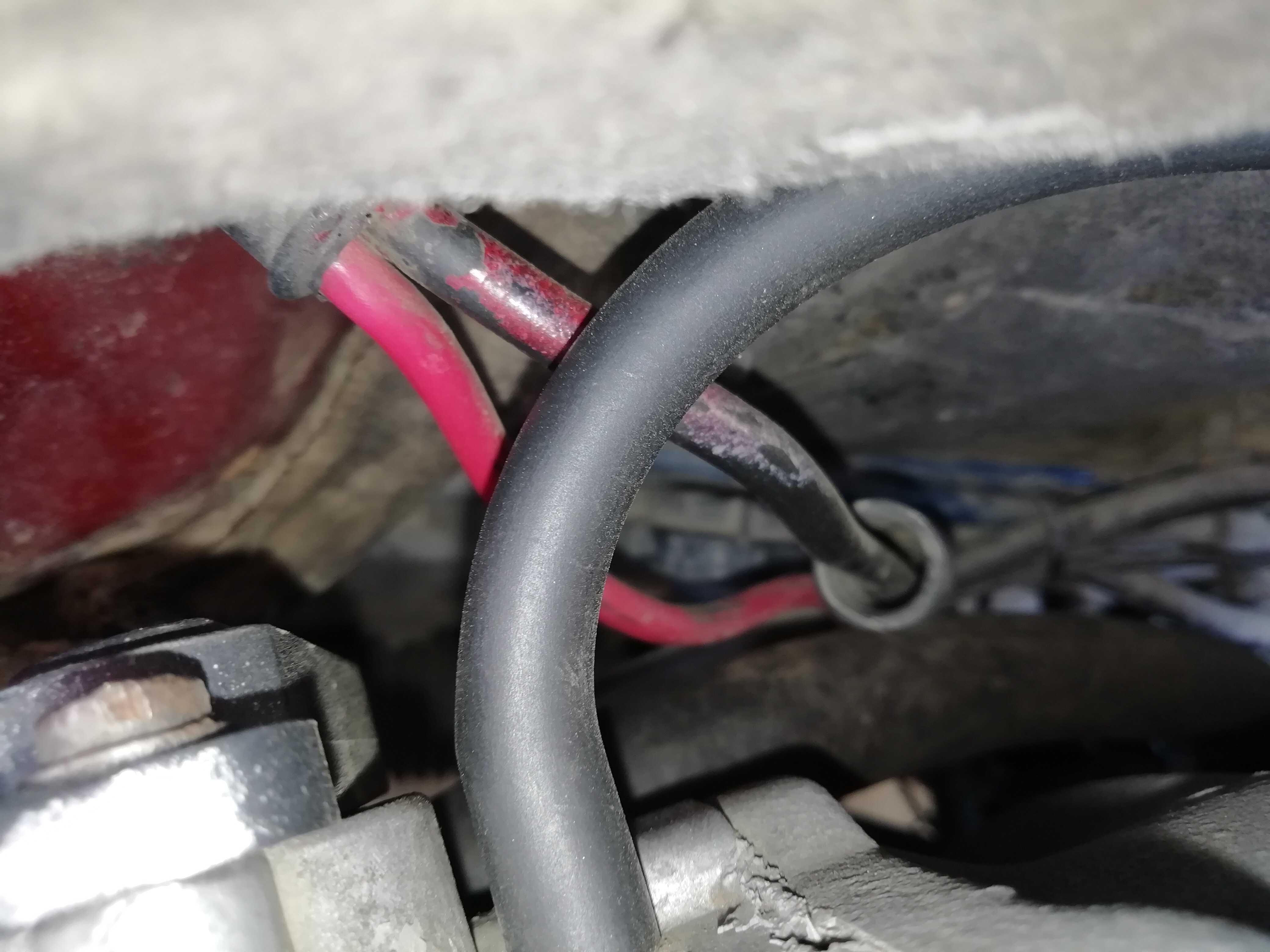

FOTO 3. Entre la manguera de vacío del MAP QUE SE UNA AL TPS y entre esos 2 cables uno negro y uno rojo que se alcanzan a ver ahí, abajo entre esos 2 cables se alcanza a ver la válvula plástica pequeña a la que hago referencia, no se si eso es un simple filtrito o que será.
No sé si se algo de la calefacción, pero por cierto, en el tiempo que repare motor, eso fue lo único que se le modificó, es decir, se le eliminó la calefacción, aunque eso ya no servía. Sino que esas mangueritas ya estaban viejas, fisuradas, no se si eso influya en algo.
Esas son las fotos que anexo sobre la manguera de vacío que hago referencia en el texto de arriba anterior a las fotos.

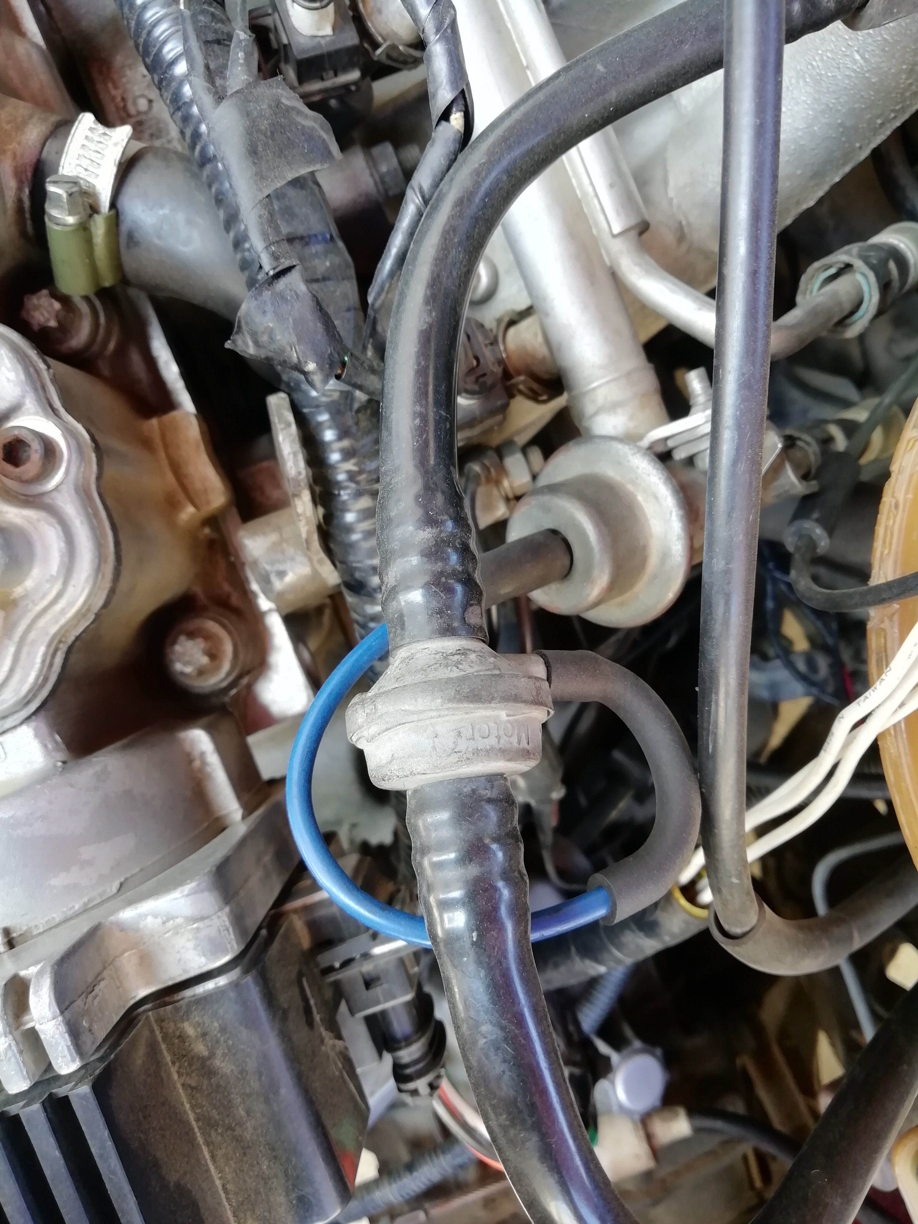

FOTO 4. Esta imagen es de la manguera de calefacción que se le eliminó, para ponerle la que se ve ahí junto a la de calefacción, uds entienden.

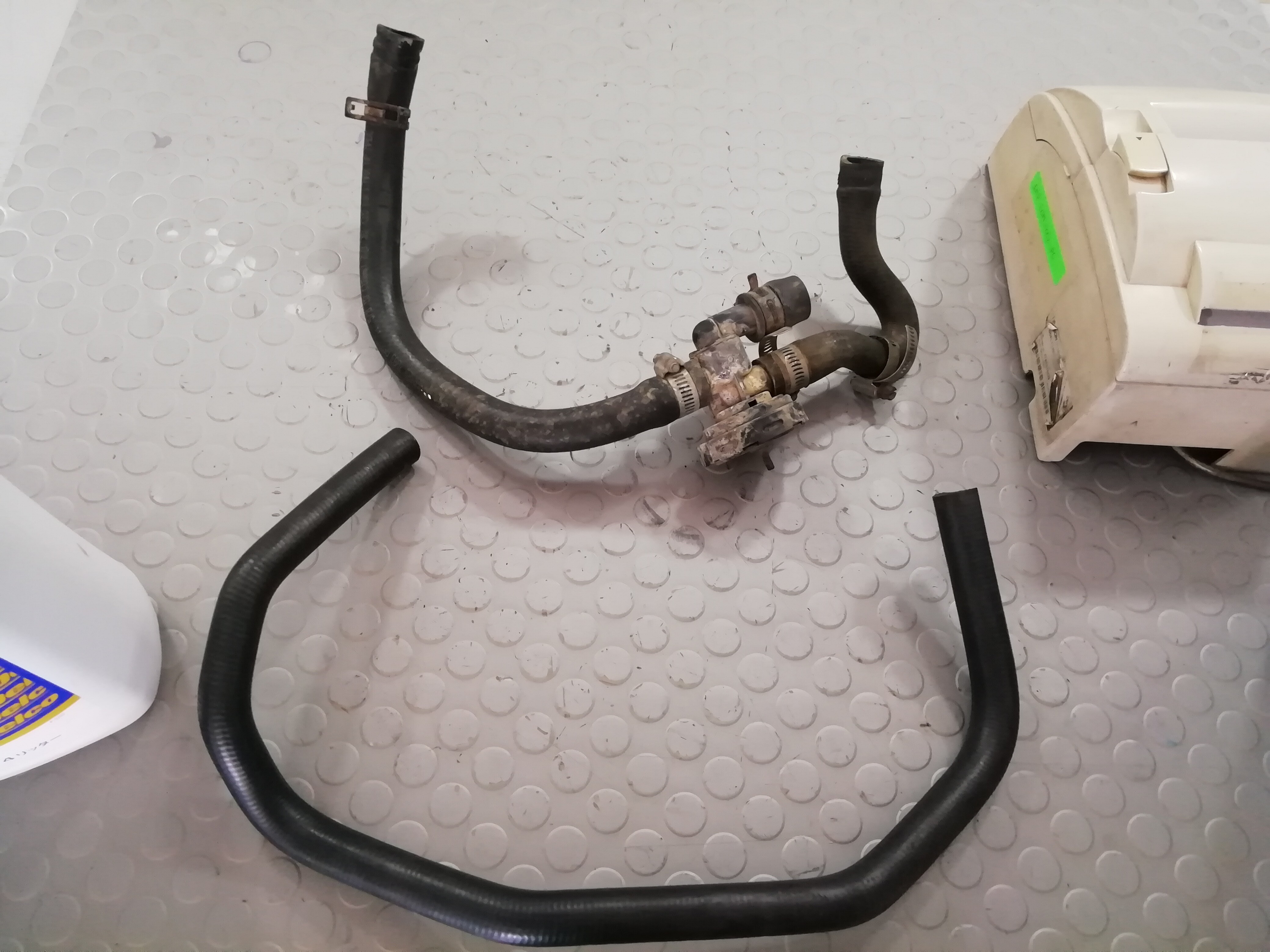

FOTO 5. Y esa es una imagen de como Lucía desde un ángulo trasero la manguera de calefacción que se le eliminó.. Osea ahí ya tiene la nueva…

Por cierto, se me olvido especificar que la manguera de la foto 2, se une a esa valvulita que señaló en la foto 3… Insisto no se si es una valvulita o válvula pequeña, o simplemente un conector de esas mangueras. Pero justo ahí se conecta la manguera que sale del múltiple de admisión.
Si no hay cables es un simple conector o filtro.

@Nino_Rafael, te diste cuenta de que la foto 1 y 2 las mangueras de vacío están equivocadas de ubicación, la manguera azul debería ir al múltiple es una succión y la del regulador del hidrovac debería ser taponeada, no crees tú al tener succión inversa el regulador no está haciendo el trabajo por ello el problema de combustión y poner las bujías con full hollín no será que cuando hicieron el motor colocaron mal las mangueras a mí me ha pasado
Hola mi pana @Jose_Millan .
Sí observé que estaban conectada diferentes, pero pensé que si el hidrovac opera sin problema es porque se vinculan.
Sin embargo, tomaré tu opinión muy en cuenta y voy a revisarlo con detenimiento.
Ojalá haya algo que corregir allí para reducir fallas.
