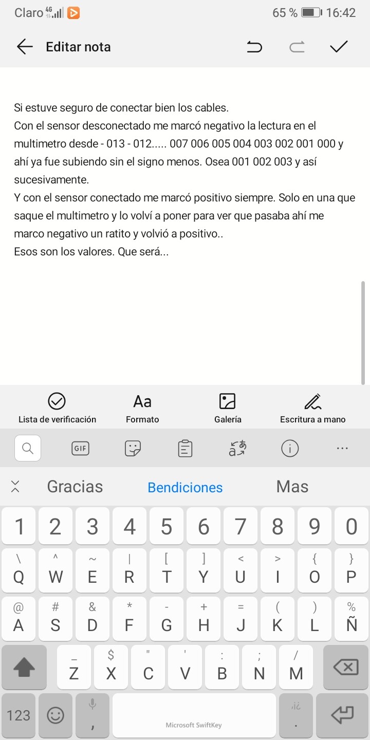

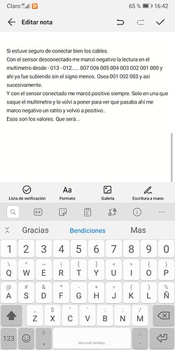

Si, en realidad si conecté bien los cables del multimetro, el rojo al de seña del sensor O2 y el negro a Negativo de batería.

Me llama la atención que arroje voltaje negativo, debe ser positivo simplemente.
Verifica estas midiendo sobre cable de señal, como refiere @Pedroqb .

Si el cable negro del sensor es el de señal, pues sí…
Ahora les comento, hace tres días a mi multimetro le sonaba algo, como algo suelto, lo destape y era una bolita, acá se le llama ruliman, un ruliman pequeñito.
No sé si eso tendrá algo que ver y por eso hoy en las pruebas del sensor de oxígeno, por ratitos me marcaba negativo y ya después me marcaba normal.

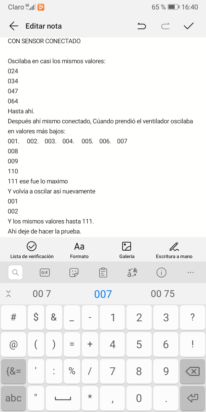

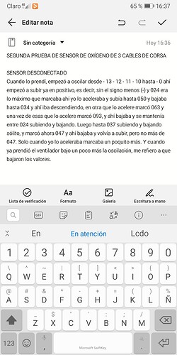

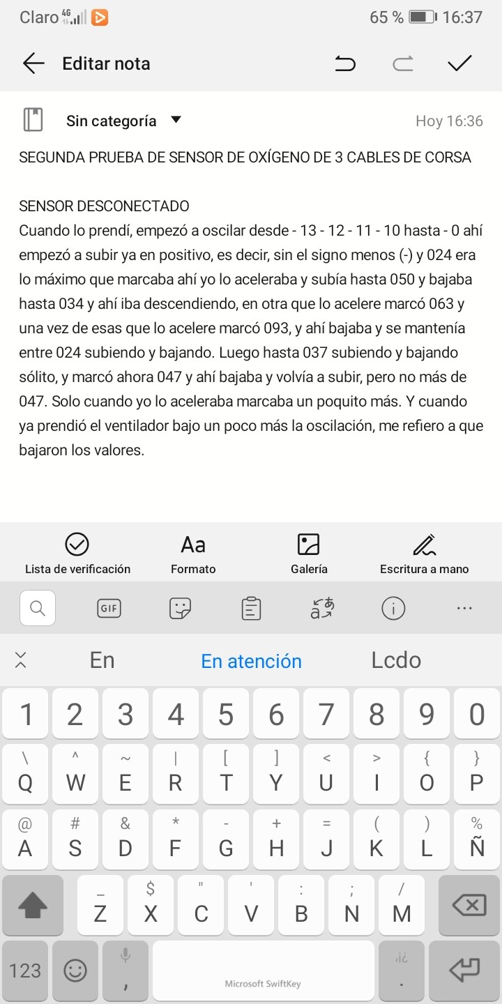

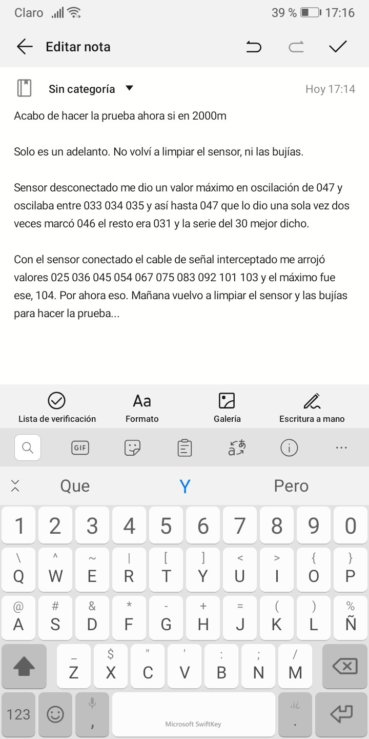

Como están, buena tarde. Una vez realizada la prueba del sensor O2 estos son o fueron los valores que arrojó:
Digan uds.
Al parecer hay novedades. No sé si en algo influya el tipo de multimetro que yo tengo, pero en todo caso eso es lo que puedo testificarles.
No sé si algo que tenga que ver el MAP o talvez otro sensor, o si es que el sensor de O2 no se deja influenciar por la información de algún otro sensor o por el tiempo mal tomado, pero bueno, es el turno de uds..
Gracias.
No se me adelante, …
Por la prueba de sensor desconectado y los valores obtenidos definitivamente ese sensor está malo, No sirve, Cómo se sospechaba y habíamos señalado el compañero @nestorjbs y mi persona.

Si el sensor de oxígeno está malo y genera voltajes sumamente bajos, como los medidos obtenidos, entonces la ECU lo interpreta como Mezcla muy Pobre y mandaría a inyectar más gasolina con lo cual se produciría saturación de combustible, combustión incompleta y se produciría el hollín.
Si tenes duda con respecto al multímetro, toma una batería de 1,5 voltios que esté buena y mide su voltaje DC en la misma escala 2000 mV. La lectura debería ser alrededor de 1500 mV (1,5 V).
Asegura que multímetro mide bien.!!
