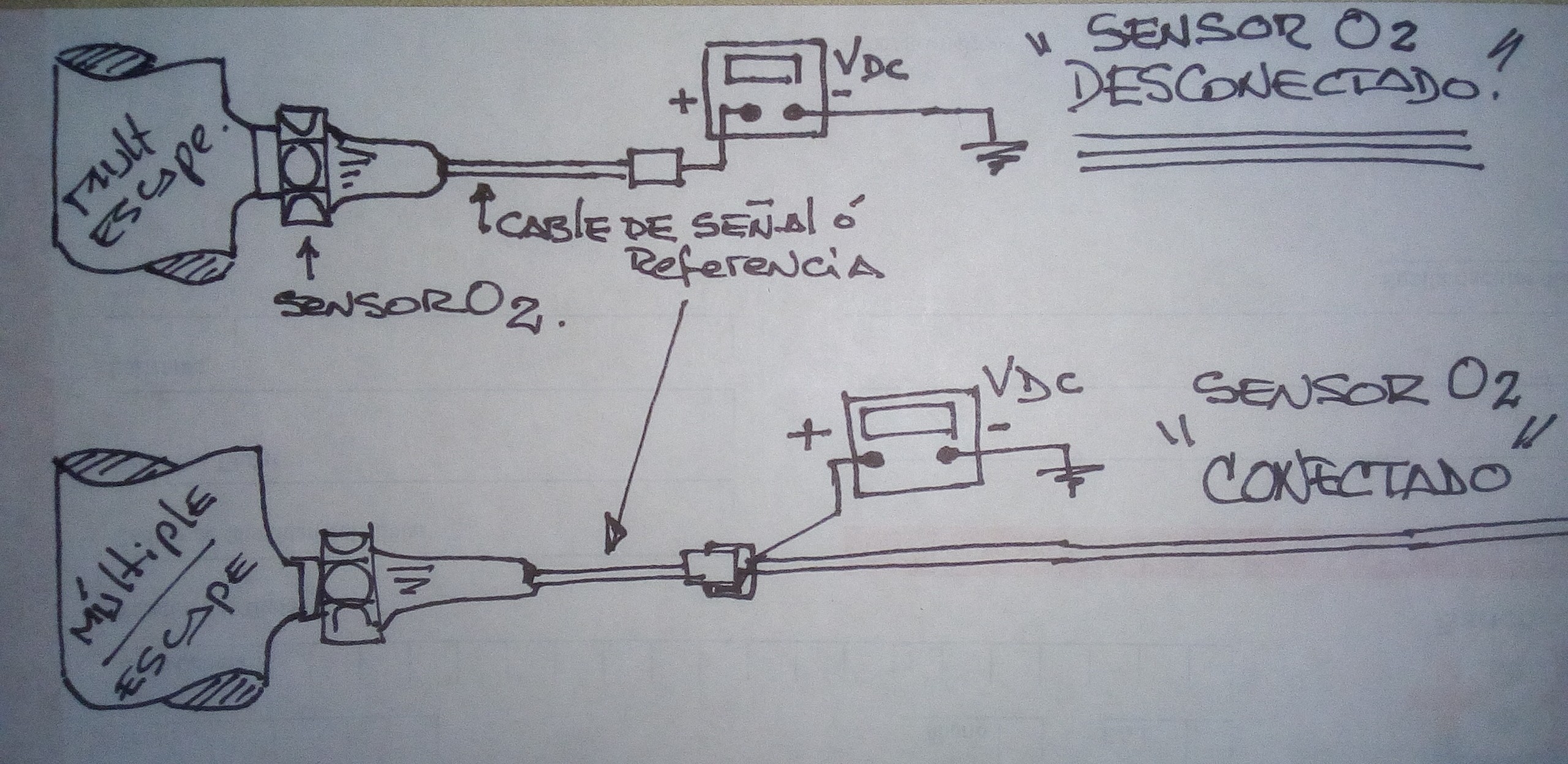

Y le cuento algo, sinceramente el dibujito no lo entendí.
O bueno, percibo que lo que me trata de explicar es que el cable de señal del sensor de oxígeno, en las dos pruebas conectado o desconectado, va al positivo de del multimetro y la otra parte del multimetro a masa, es así verdad? Y bueno ya tengo claro que el sensor conectado o desconectado, la prueba es con el carro encendido. Verdad.

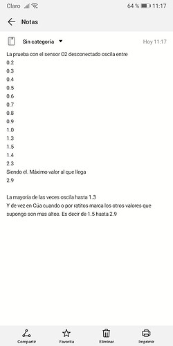

Este problema de bujías negras, mezcla pobre código 44 lo tengo desde Noviembre. Si supieran lo que me costo conectar correctamente el sensor de oxígeno de 3 cables, fui a tres lugares, en los 3 lugares pague y en los 3 lugares se equivocaron..
EN uno de los 3 lugares tuve que pedir una foto de un diagrama, pague por esa foto para poderme guiar, pero de la imagen lo único que coincidió con mi sensor de oxígeno, fueron todos los puntos de la escala de continuidad que verán en la imagen que estoy anexando..
Luego gracias a Dios lo pude conectar bien yo mismo, guiándome en este club.
Y desde hace mucho, o a partir de ahí, y en vista que no encontré escanner para OBD1, desde ahí decidí, cuestiones eléctricas automotrices, lo podría llevar a un taller.. Cuestiones mecánicas automoteices, lo podría llevar a un taller, pero cuestiones electrónicas automotrices yo mismo, con guía de Dios y de este club, sinceramente sí.. Y bueno, les dejo la imagen. Por eso alguna vez me asuste que a mi solo me marque 0.17 voltios. Porque la imagen da otro valor. Pero yo solo lo he hecho con carro apagado, porque recién dice mas abajo con el motor en ralenti tal prueba, en cambio al inicio lo hice con carro apagado porque así lo entendí.

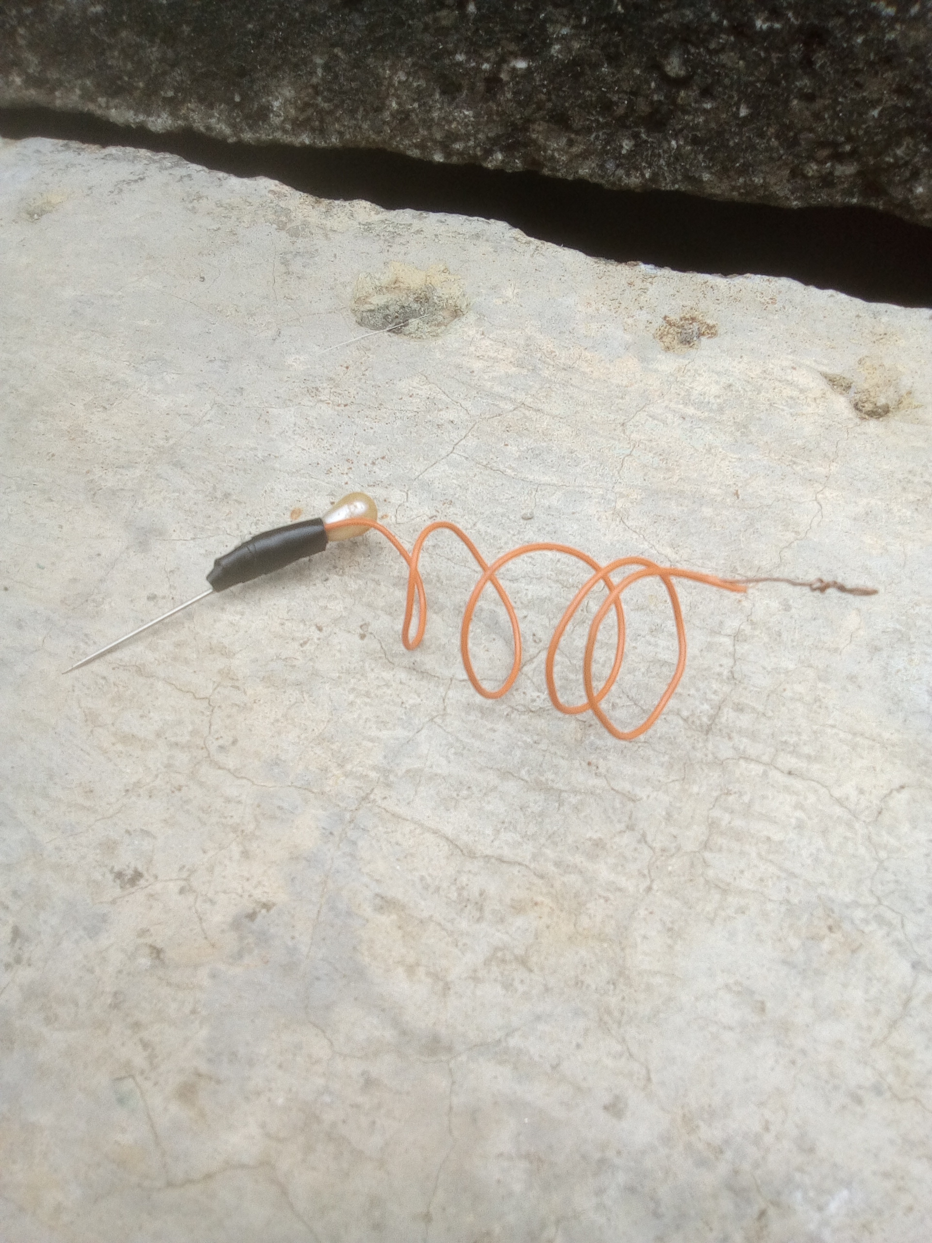

Pará hacer la prueba del sensor 02 conectado, puedo pinchar el cable negro finito del sensor directamente, o es preferible tratar de hacerlo exactamente en la unión o conexión entre el el arnés y el sensor.
Osea sobre todo mi pregunta es, si pinchar el cablesito no me genera algún problema posterior???
Ambas válidas.
Puede pinchar el cable antes o después del conecto. También puyar con una aguja o alfiler dentro del conector para acceder al terminal metálico.
Si usa una aguja dejará apenas un poro en el aislamiento que en nada afectaría.

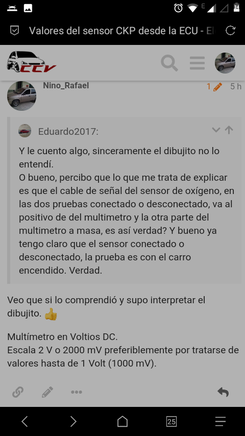

Veo que si lo comprendió y supo interpretar el dibujito. :+1:
Multímetro en Voltios DC.
Escala 2 V o 2000 mV preferiblemente por tratarse de valores hasta de 1 Volt (1000 mV).

Pero eso fue lo que yo hice ayer. Y solo me da 0.17 Vdc
Porque me dará solo ese valor?

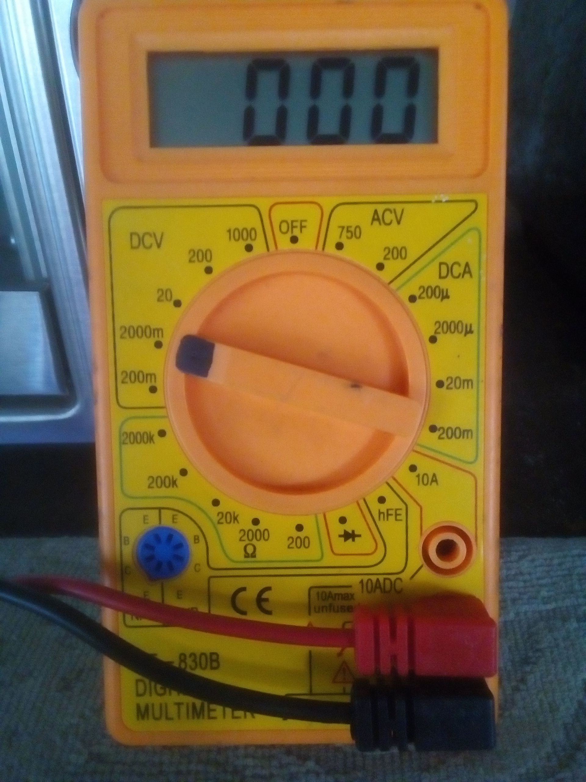

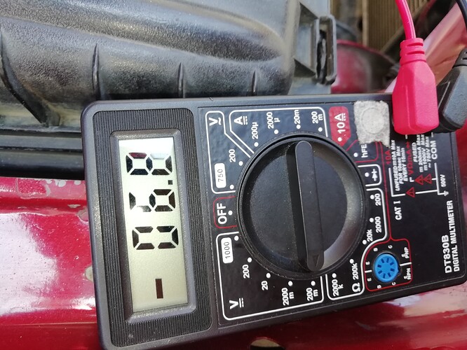

Acabo de hacer la prueba del sensor de oxígeno. Ahí están las fotos. :sob::sob::sob::sob:
Ojala puedan entender los valores..

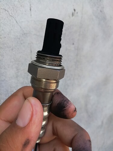

Créanme que estaba full de hollín, pero saben que es lo que me entristece que la cámara de combustión, si es que así se llama donde se da la unión entre cabezote y el block eso está totalmente carbonizado, tanto así que ya ni sellan las válvulas. Y de eso estoy totalmente seguro porque en noviembre a los 3 días de haber reparado motor se tuvo que abrir nuevamente para cambiar el empaque o junta de cabezote ya que se le debía poner uno sobre medida o con medida más ancha, no se como le digan uds, y con tal que el mecánico le había puesto un empaque de medida normal. Y ya pues tan solo en 3 días que ya tenía el problema de humo negro y bujías negras ya me había causado ronchas de carbón en las válvulas ahí se las limpio y volvieron a sellar porque estando ahí afuera se lo puedo limpiar, eso pasó a los 3 días, y sólo lo había prendido como 7 veces, imagínense como estará ahorita en 4 meses.. :sob::sob::sob::sob: De verdad que solo Dios sabe el por qué de todo esto..

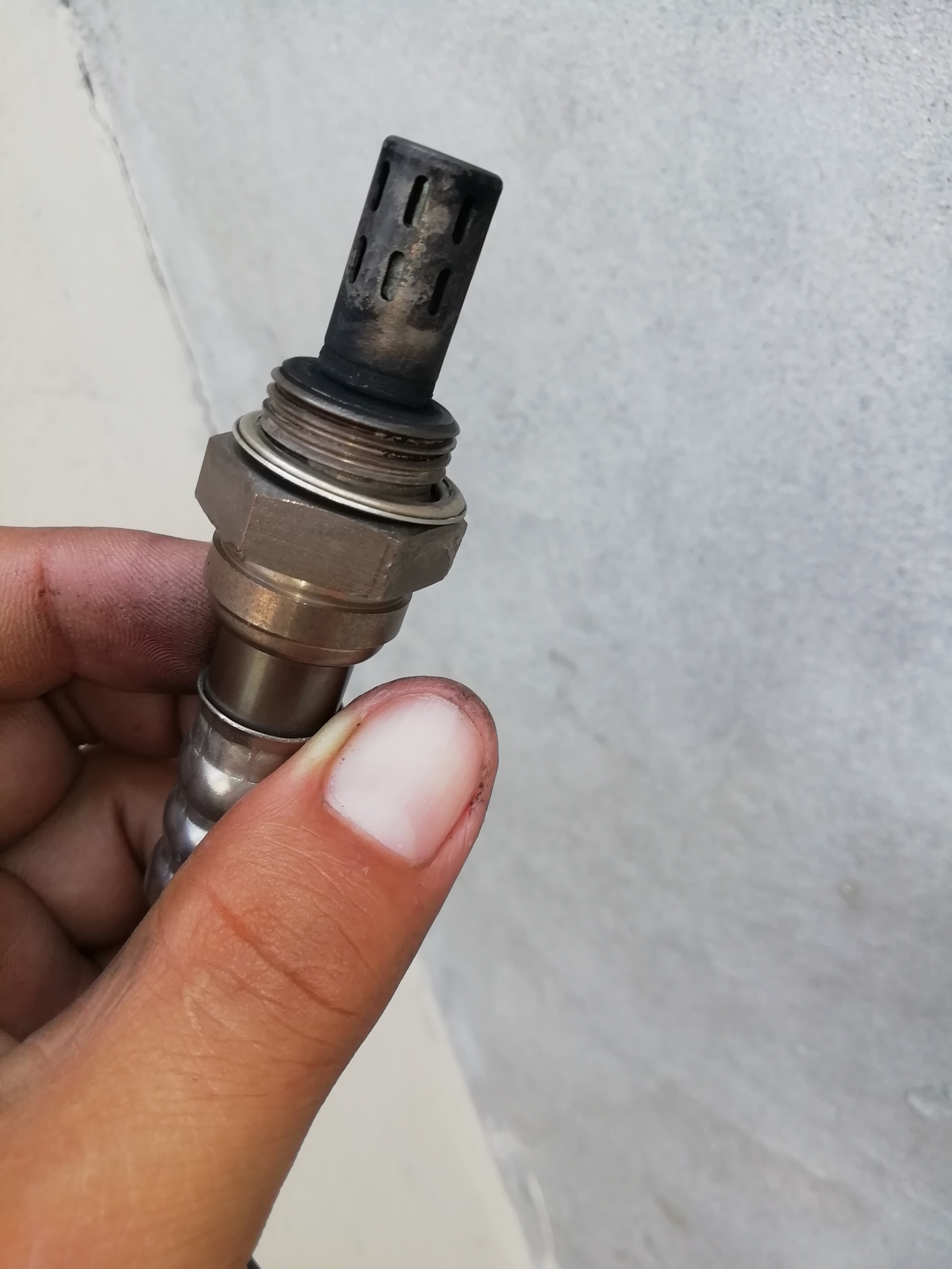

Y bueno así quedó mas o menos el sensor ya limpio:
Ese sensor parece estar dañado.

Envía una foto de tu multímetro en la escala seleccionada por favor, simplemente para salir de una duda.
Lecturas por encima de 1 V (1000 mV) en mínimo/ralentí es indicativo que está malo ese sensor o tan pero tan sucio que no detecte la concentración de oxígeno.
Los valores, estando caliente el motor, deben oscilar entre 0 y 1 Volt (ideal), si están entre 0,2 y 0,8 Volt seria aceptable.

En esa escala la la puse. Disculpen si las fotos salen al revés. Es la de 200 m
Ya me extrañaban un poco esos valores.
Allí no te va a medir bien y se limita.
Debes colocarlo en la siguiente escala, en 2000 mV (2 voltios), cómo le he comentado ya antes en al menos dos oportunidades.

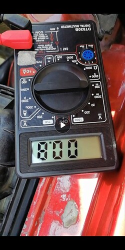

IMG_20210323_162138
@Eduardo2017
Siga las Instrucciones, ya le había indicado la escala :point_down: :point_down:
Screenshot_20210323-162605
Ve…no me. Percate de 2000 m
Aunque durante a prueba si lo puse en 2000 m pero me daba valores que me parecían raros. Y capaz que esos si estaban bien. Disculpe Dr. Ya la haré nuevamente.
