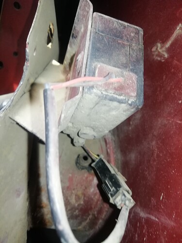

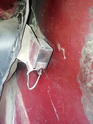

Alguien tiene idea que es eso??? Esta ubicado en el portamaletas en la parte superior derecha…
