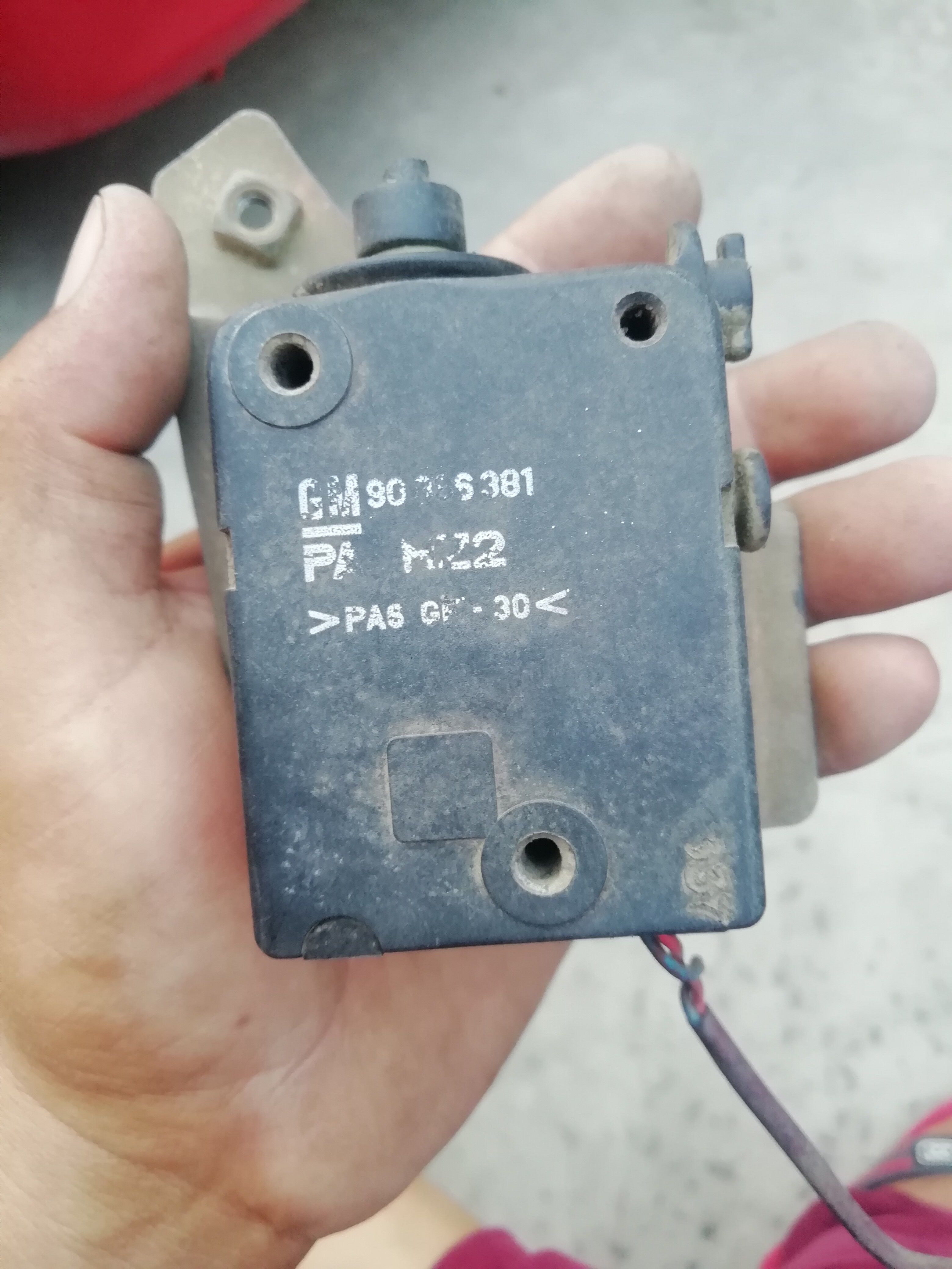

Esa pieza en el maletero, Ni idea

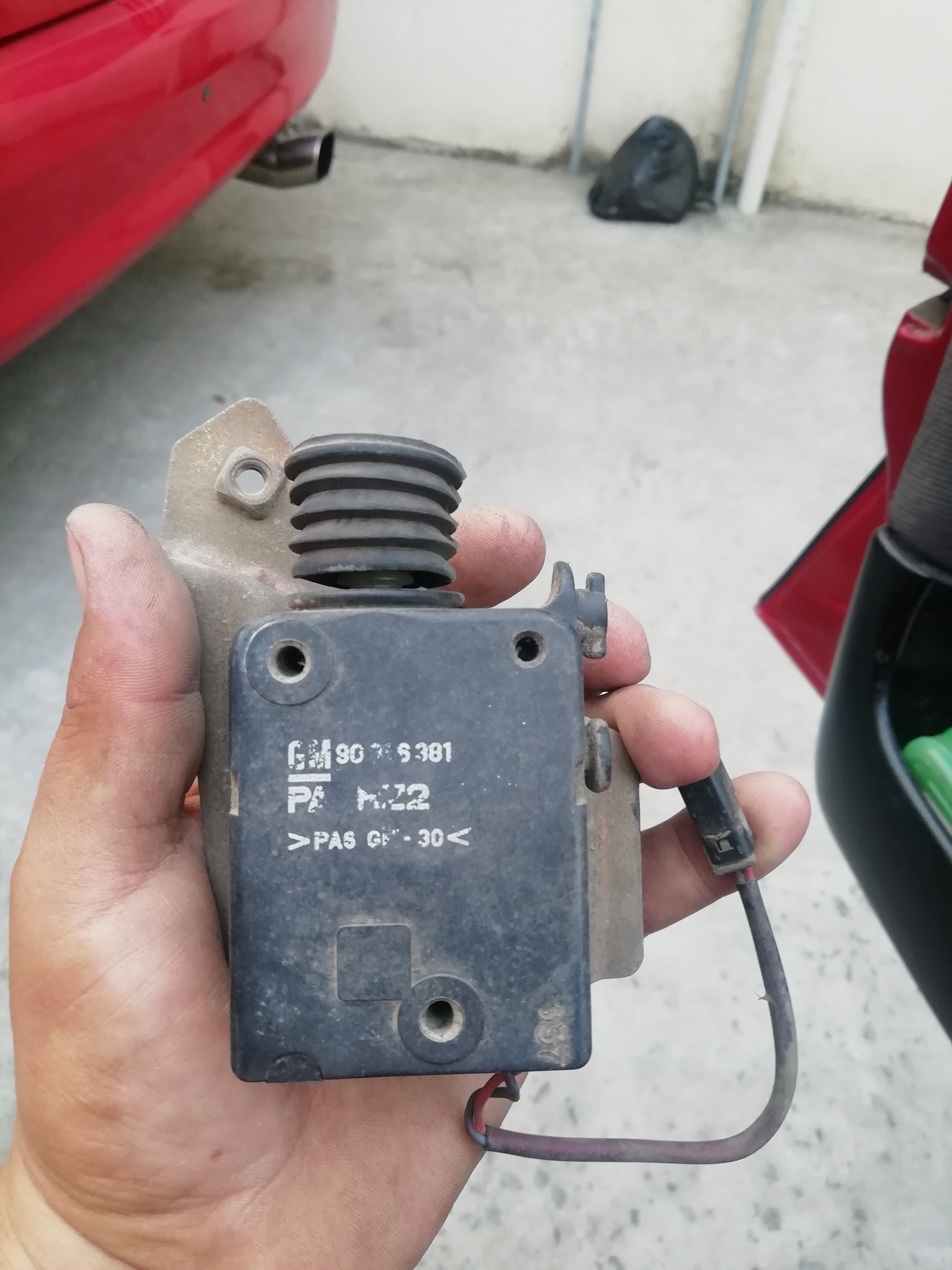

Lo busque por el número de parte. Me salió eso. Supongo que es para impulsar la tapita protectora del llenado de gasolina. En el mío no funciona por si acaso…

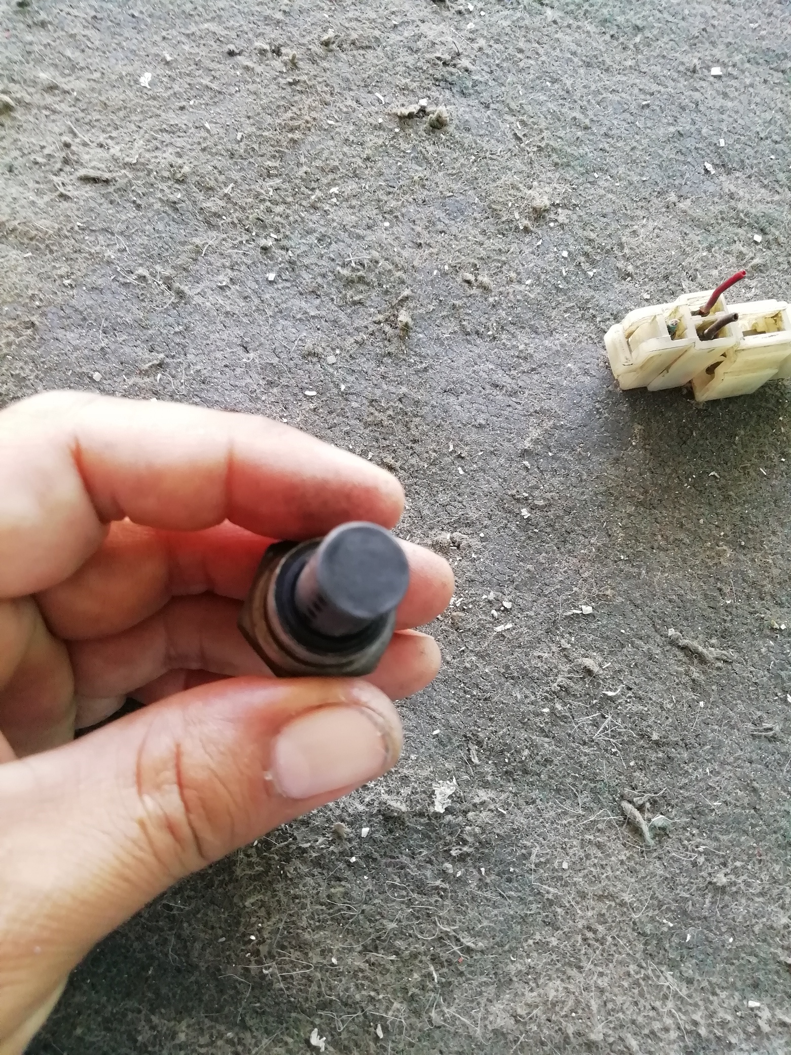

Esas 2 últimas imágenes son de mi pieza. Tuve que sacarlo para descubrir que era…
Por si acso le sirva a alguien.

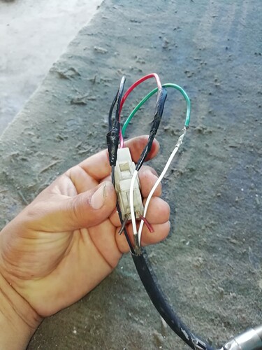

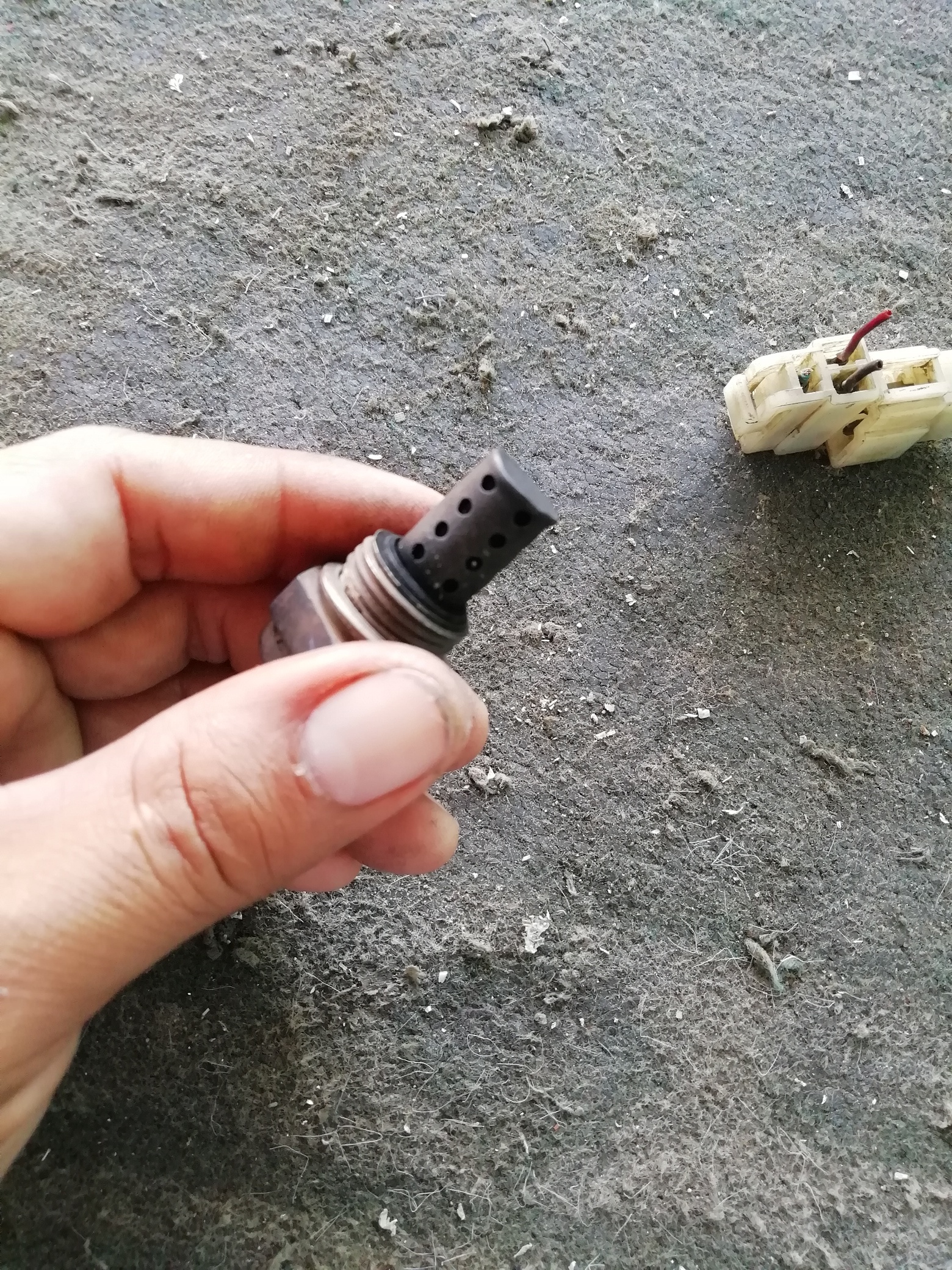

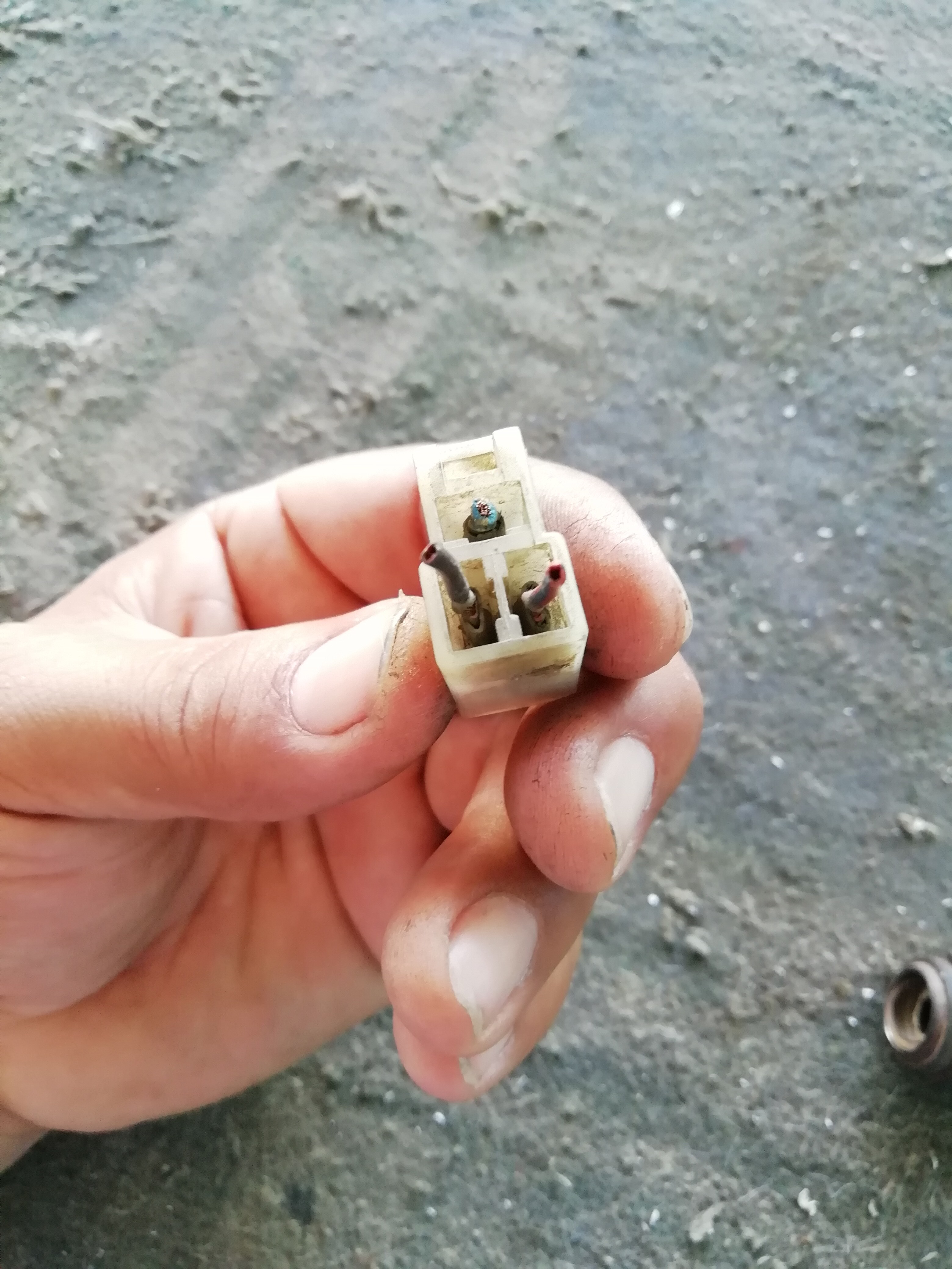

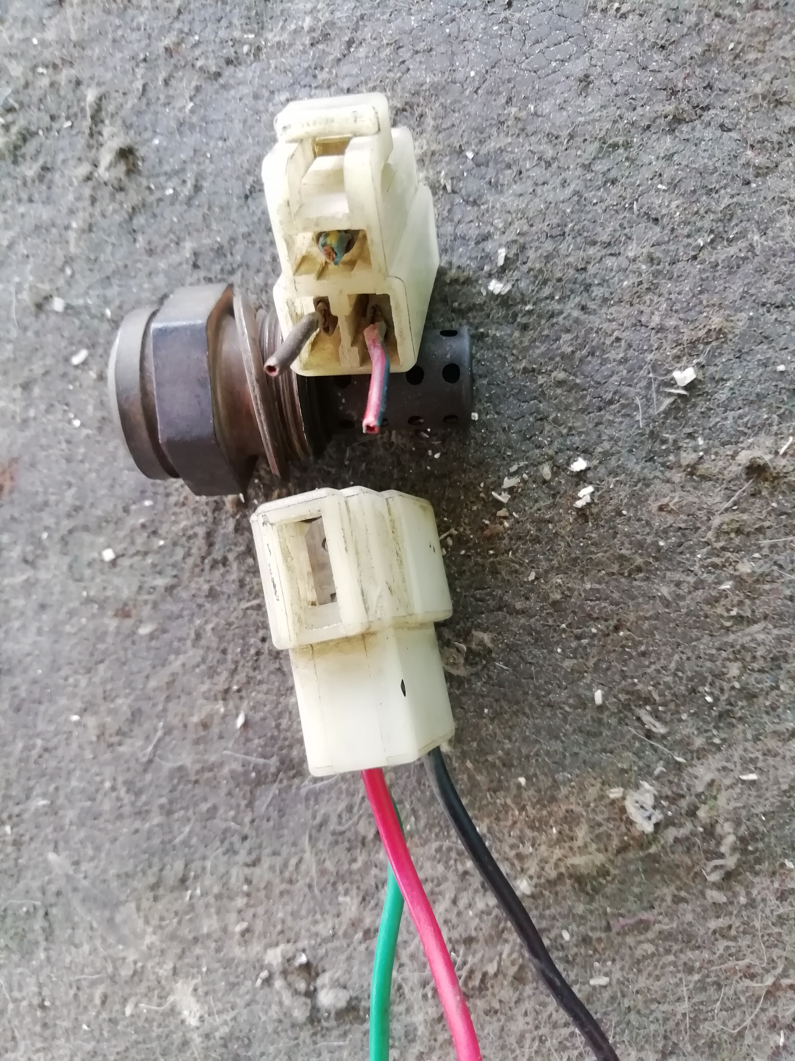

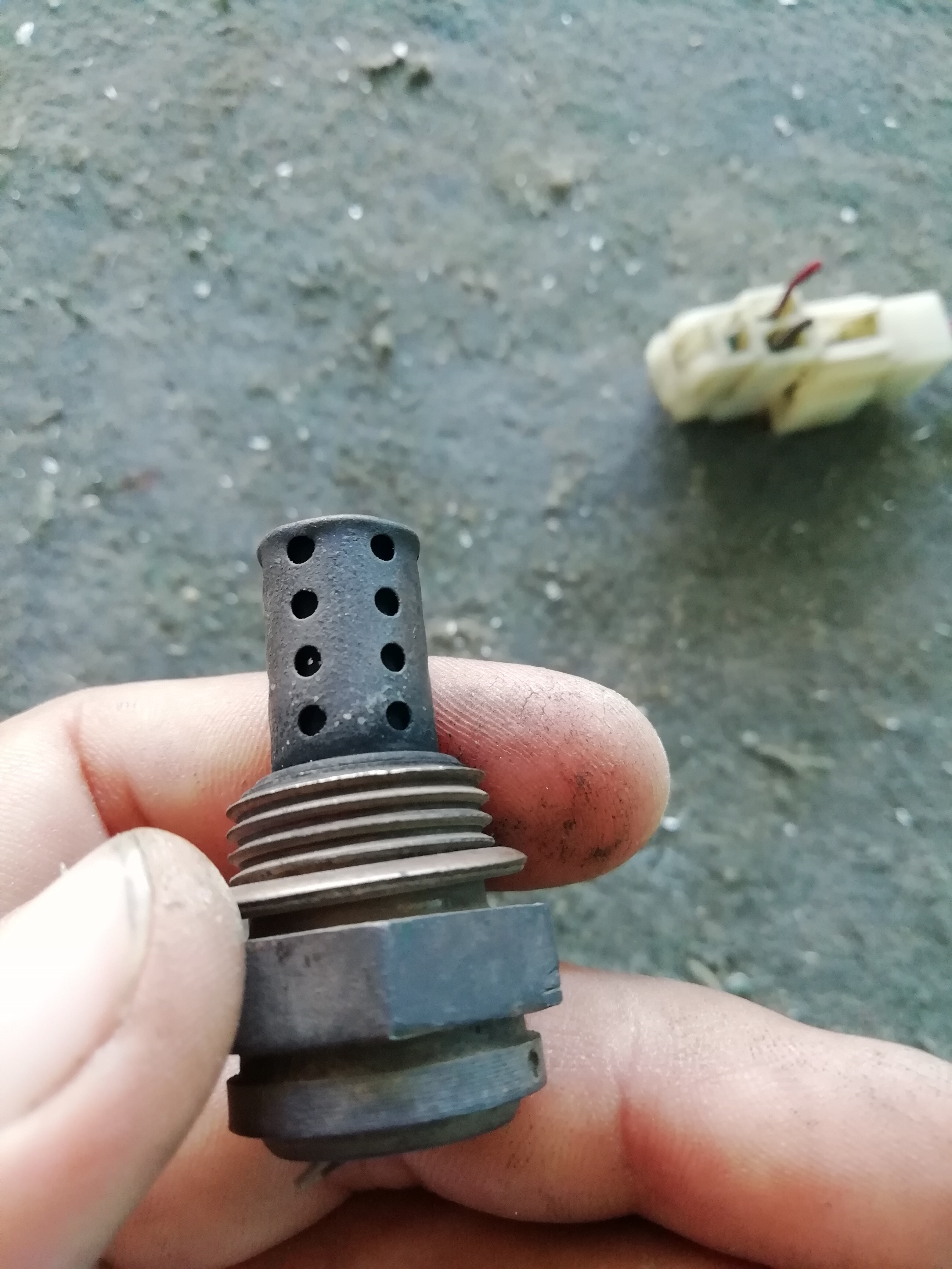

Ese es mi sensor de oxígeno viejo, el que se daño.

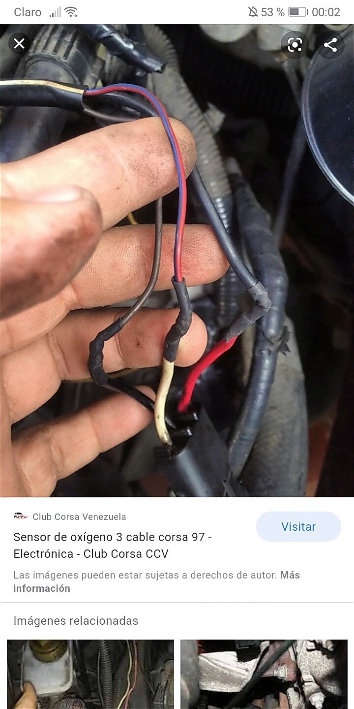

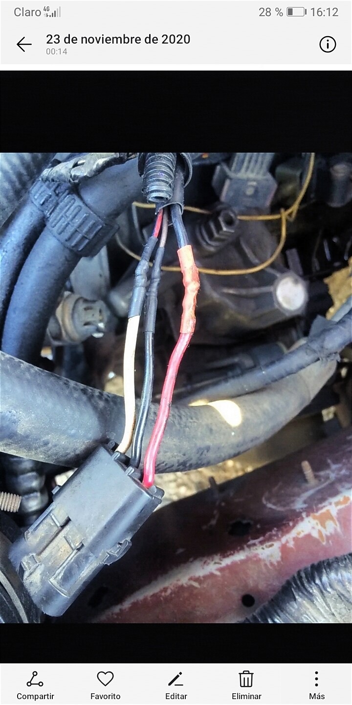

Viendo la conexión que tenía, note algo raro, o por lo menos diferente, (sigan los cables y lo notarán) 3l cable que supone es de señal, el verde con amarillo que viene dentro de un cable grueso negro con aislamiento, que por cierto, viene desde el pin B11 de la ECU estaba conectado a un cable blanco del sensor, es decir, a uno de calefacción, y el cable café proveniente de la ECU, también se conectaba a otro blanco del sensor, es decir, a otro de calefacción, mientras que, el cable rojo con azul, que sale desde un conector que esta aún costado de la ECU, parece que del conector que relé de la bomba de gasolina, ese es el que estaba conectado al cable negro de señal del sensor…
Cúando estaba así nunca me dio problema, al menos no se me ponían negras ls bujías, y no notaba falla alguna, mas que un olor a gasolina o a algo como a gases..
Actualmente yo no lo tengo así, yo me guíe en el club mismo pra conectarlo… Que dicen al respecto… Opinen.

Esas 2 fotos son del club. De la explicación de. Como se debe conectar… Pero al ver la forma del socket aparentemente esta al contrario. Mírenlo bien…

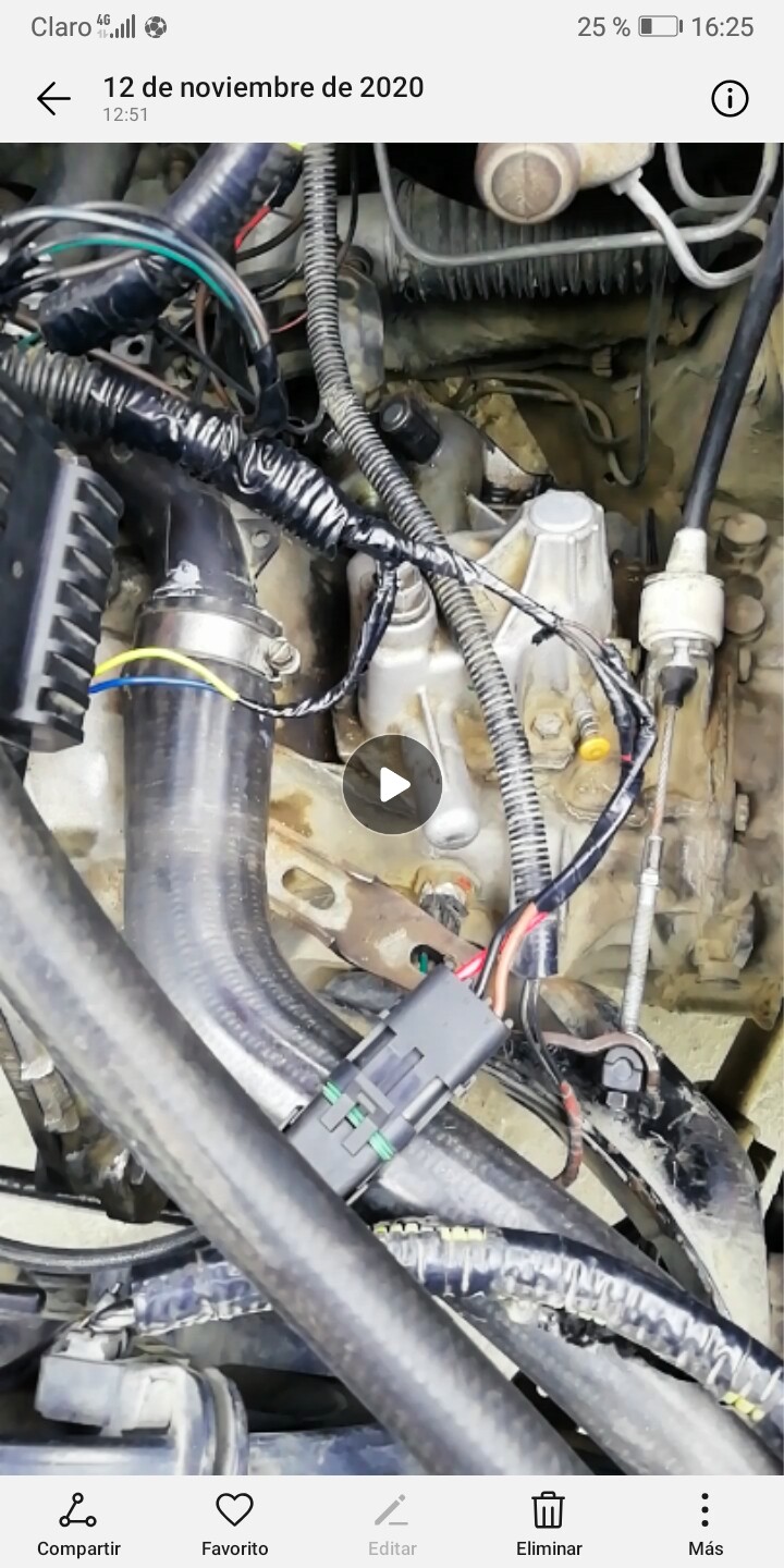

Ese es el de mi carro… Yo seguí la explicación en palabras… Pero vean la forma del conector de las 2 imágenes del club (las que subí del sensor de oxígeno) están como al revés…
ESTOY EQUIVOCADO EN MI CONEXIÓN, SI O NO???
Eso lo determinas fácil con un multímetro 1 de esos cables es negativo y el otro positivo y el q sobra es el q va a la computadora no importa como tengas el conector lo importante es la conexión
Una cosa es la identificación de lis cables del sensor y otra la de los cables que llegan a él, lo importante es que sean bien conectados como dice @Daniel2021 .
Para el calefactor (resistor/resistencia) del sensor de oxígeno llegan dos cables, uno positivo que, si bien recuerdo viene del relé de la bomba de gasolina y el negativo ser masa de la ECU. No te sé decir si la activación es por el + o el -.
El de señal va a la ECU, recuerda es pasivo y lleva la señal que autogenera el sensor al calentar.
Entonces lo tengo bien conectado…
Lo que pasa es que les hago el comentario porque de ser así, habría que corregir el blog o el tema que trata sobre:
Sensor de oxígeno 3 cable corsa 97 - Electrónica - Club Corsa CCV
Justo así está el nombre del tema donde está la primera imagen que envié sobre el sensor de oxígeno, y que si miran bien, el cable de señal está en el otro extremo del conector… Tienen que acercar la imagen, la primera. @Daniel2021 @Nino_Rafael
Si uds acercan la primera imagen, mirando detenidamente el conector, (POR LA FORMA COMO ESTA EL CONECTOR) se darán cuenta que el cable de la ECU que estaría uniéndose con el cable de señal del sensor sería el cable color Rojo/Azul, y tenemos claro que ese es calefactor positivo (+) ya que por lógica el cable café sería el de masa (-) es decir, calefactor negativo… Me explico???
Debes asegurar que existe una correspondencia de los cables del sensor con los que salen del arnés/conector y más si el conector ya no es el original.
Si hay duda mide voltaje de los cables que van al cslefactor, debe ser 12 V, no recuerdo si con pasar el switch o al encender.
Otra es que si no cuentas no con planos, seguir los cables.
No, al parecer yo lo tengo bien conectado.
Solo que comenté esto fue por 2 cosas, la primera hoy cuando envié las fotos de mi sensor viejo, estaban mal conectados. Si uds acercan el conector de mi sensor viejo y logran distinguir los cables a los que iban conectados antes, no estaba bien y sin embargo nunca me boto humo negro el carro…
