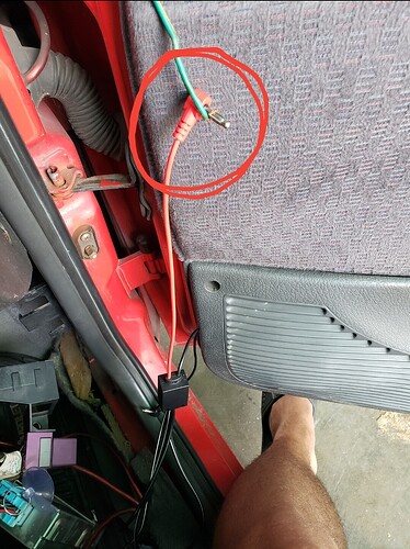

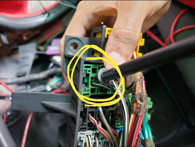

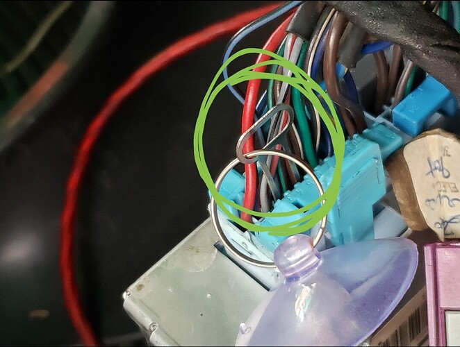

@Nino_Rafael sin mucha habladera. Aquí te muestro el resultado de la prueba que hice a las líneas negativas de la ecu a los rele
Una extensión al polo positivo de la batería
Este es un portal sim. Lo pongo en las líneas negativas que van al rele, una alternativa en caso que quisiera probar la línea directamente de la ECU
Punta negativa del multimetro en los puntos donde llega la señal negativa en la ecu (linea 85 en el rele) obviamente la punta positiva del tester a la extension de la batería
Este es el valor en voltaje con el carro recien ENCENDIDO de ambas líneas negativas de la ecu. Conforme iba subiendo la temperatura iba subiendo un poco el voltaje. Incluso cuando el carro estaba en casi 97 grados.. el valor de tester marcaba 0,60v en ambas líneas negativas…

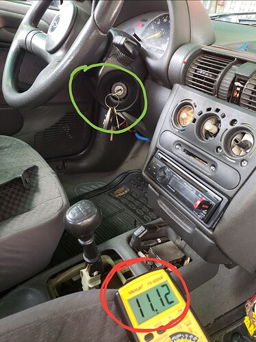

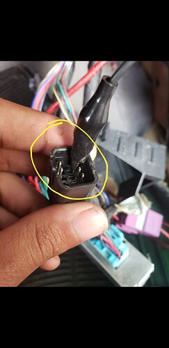

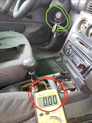

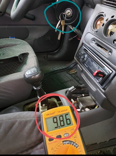

Aquí estoy probando la señal negativa directamente desde la ECU. La misma dinámica, punta roja con positivo de batería, punta negra, la línea de la ecu alta o baja… así tal cual como ves en la imagen
COMIENZO LA PRUEBA …
Valor arrojado con el carro apagado sin pasar switch como puedo señalar ahi en la imagen
Valor con el switch pasado todas las luces de tablero encendidas y el carro apagado
Valor con el Carro encendido y con la temperatura por encima de los 93 grados aproximados… este valor variaba un poquito más y un poquito menos pero nunca bajaba de los 11v
Toma en cuenta que estos valores me los arrojo tanto la línea de la baja velocidad como la de la línea de la alta. El mismo procedimiento para los 2

Sólo debería haber 12 V en las salidas de la ECU para alta y baja velocidad con la temperatura por encima de 90°C y el switch pasado con motor encendido o no.
Me hace ruido esos valores de 9.86 y 11.12 V, deberían ser cercanos al de batería.
Las condiciones allí son 0 ó 12V.
Si conectas el arnés y replicas las condiciones. Mides en la pata (85) del relé,
  • Los voltajes son similares ??
  • Y si no lo son, Cuánto voltios miden ??
