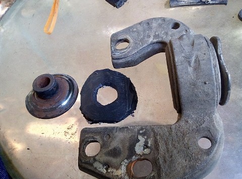

Yo me inventé una con las gomas de los murciélagos y no los reenplacé, me parecieron sumamente costoso.
Al murciélagos le hice unos anillos de goma (sacados de los laterales de un caucho malo que perdí al caer en un hueco). Al montarlos le puse ducha grafitada Venoco. El carro quedó ajustado, sin ruido ni chillido. Eso fue hace un año y le ajuste la tuerca de la barra en Diciembre pasado porque rechinaba un poco.

La tuerca que va en la punta roscada de la barra que pasa a través del murciélago, mostrada con rastros de pintura azul en la imagen siguiente.

Bueno monté el Carro en los burros que tengo en otro caso lo puedes hacer con un gato, aflojé la tuerca roscada en la barra luego saqué las 3 tornillos que agarran el metal del murciélago una vez tenerlo a la mano tome la medida más o menos de grueso que debía hacer el buje y prodi a cortar y perforar el caucho
De igual forma el trabajo se nota al momento en que ya armas todo de nuevo y comienzas a apretar la tuerca allí te das cuenta de la función que hace el buje fabricado

Dependiendo el desgaste de las gomas originales del murciélago, puedes colocar una o dos arandelas de goma, siempre y cuando al apretar te asegures que todos los hilos de la tuerca agarraron la rosca de la punta de la barra, osea que la punta de la barra roscada se asome y alcances verle un hilo de la rosca como mínimo.
Si no es así, coloca solo una arandela de goma del lado donde aprecies está peor la goma original.
Los aros fabricados que sean colocados en el mismo lugar en ambas barras.

En esta foto del amigo Rafael es la mejor allí se puede ver ya la tuerca roscada en la barra y el y la arandela de goma de caucho improvisada todo depende del desgaste que tenga el buje si le pones 1 sola arandela de goma o 2 arandelas
