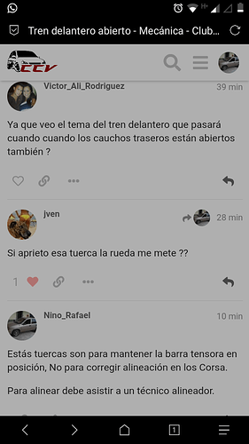

Hola @Marianox.
Hermano, sin querer di un “me Gusta” a una pregunta de uno de los usuarios y fue un error, que quisiera corregir para no crear confusión.
Anexo imagen

Le vuelves a dar al me gusta y se quita.

Hola @Marianox. Hermano, que va…, no se quita.
