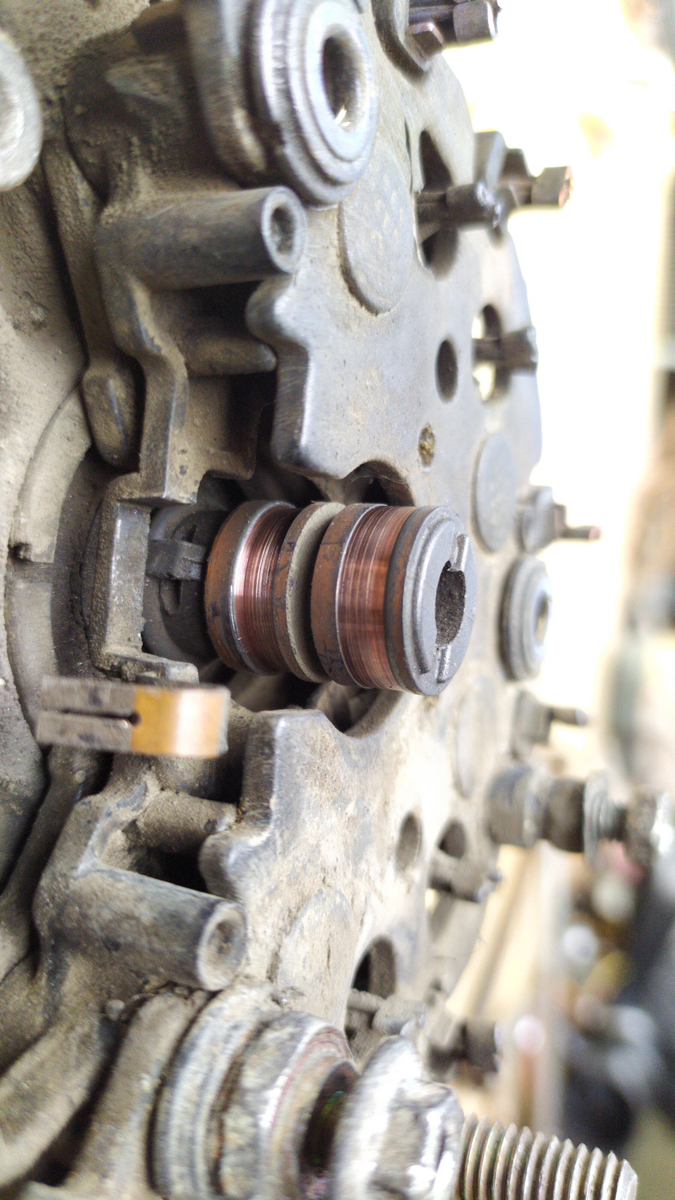

IMG-20201123-WA0012
Saludos Nino bueno ve la foto está la l colector un poco bastante gastado. Jajaja bueno en fin yo la verdad prefiero comprar un alternador nuevo usaito pero que mande fino que me recomiendan en alternadores yo en eso primera ves que toco uno
Mis comentarios los baso en el comportamiento que tiene en las variaciones de voltaje, al punto que lo notas en las luces y el voltímetro que, si más recuerdo, tienes allí bajo el switch.
Hay diagnósticos que necesariamente hay que recurrir a un taller y un ojo experto para que lo diagnostique.
Pregunta a tus contactos WS si te recomienda algún taller. Por acá dinos de que ciudad eres y posiblemente alguno sepa de un sitio que trate bien, sean honestos y responsables para que lo lleves y vayas un poco más tranquilo.
Es un asunto de presupuesto y de comparar precios particularmente te recomendé lo que yo haría.

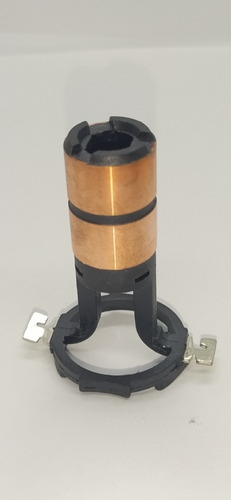

el colector se cambia es una chambita pero con paciencia se hace y es tu propio alternador que tu conoces mejor, ese es tu problema de inestabilidad, hay muchos videos de como hacer ese trabajo en SanYoutube

El Colector, Parte muy importante,
La estabilidad del sistema depende del trabajo conforme de todas sus partes como un todo. Prácticamente el alternador se regula a si mismo.
