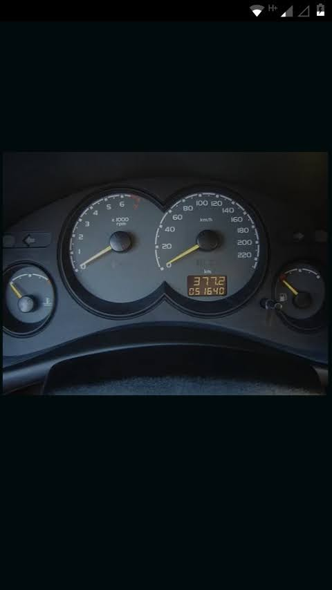

Hola, buenas noches!! Alguien sabe porque me anda todo del tablero (velocimetro, rpm, temperatura, combustible, luces, etc) pero cuando apago el auto las agujas quedan quietas (ej: rpm 1000, temperatura a la mitad etc) y el kilometraje hecho en el odometro se renicia a 0?

Tu Clúster/ Tablero es digital, cierto ??
Respecto a la hora, te has dado cuenta si la pierde o pasa se pasa a la 1:00. ??
Si tienes estos síntomas puede ser F2 o F17.
Puede ser falta de continuidad desde fusibles al conector tras clúster, debes verificar continuidad desde F2 al pin #12 en el conector azul tras el clúster y continuidad desde F17 al pin#1 en el conector azul tras el clúster.
Otra posibilidad es el integrado controlador, pero primero descartar alimentaciones.
Verifica buena tierra desde el conector azul Pines #8 y #13.
Posible un terminal del conector azul no cierra bien y hace falso contacto.
Estando el carro apagado totalmente, enciende los cocuyos para que se ilumine el clúster,
¿que comportamiento muestra la pantalla digital ??

Acabo de mirar y no tengo el fusible numero 1 (no se la razón) cuando coloco el fusible faltante se pone en contacto el auto, cuando desconecto el estéreo (el cual me cambiaron y desde ahi me empezó a pasar lo del odometro) el auto anda perfectamente!
Si es digital pero no tiene la opción de marcar la hora! tengo un corsa base espero haberte respondido tu pregunta
Que Clúster tiene tu Corsa ??.
F1 no alimenta directo al Clúster digital (modelo Speed en Vzla). Es probable F1 alimenta otro componente que interviene en la data que llega al Clúster y por eso lo inhabilita.
