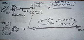

El cable proveniente de la ECU que toma la señal del sensor de oxígeno es pasivo y no debería medir voltaje DC, a lo sumo 30 mV.
Es pasivo ya que la sonda LAMBDA que integra el sensor de oxígeno, genera voltaje por sí sóla.
Debes revisar directamente en el terminal de LA ECU que realmente haya 0V o sino, un voltaje muy bajito.

@Nino_Rafael ajá explíqueme mejor como lo hago desconecto el sensor del conector y mido el cable que viene desde la ecu ? O sea coloco en mv el positivo con el cable de la ecu y negativo a tierra ? O mido el propio censor ?
Con sensor Desconectado se mide el voltaje que autogenera el propio sensor.
Con sensor Conectado se mide variación del voltaje que el sensor envía a la ECU.
