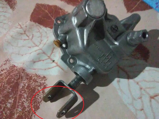

Buenas tardes, el pasador que va en la selectora se me salio andando y la palanca quedo bailando, me pare y le meti un tornillo para llegar, pero ahora solo agarra tercera y cuarta, que debo hacer para que vuelva a agarrar todos los cambios?

gracias, otra cosa, puedo dejarle ese tornillo que le puse o debo conseguir la pieza original? la venderan sola?
Revisa el estado de los agujeros de la horquilla, si están redondos y no se aprecian ovalados por desgaste excesivo entonces consigue un tornillo que pase justo por horquilla y huesito, coloca tuerca de seguridad.
Ideal si es un tornillo vástago liso con rosca sólo en la punta,
Si los huecos están ovalados es mejor comprar o hallar una horquilla. Otra posibilidad es llevar a un taller para rellenar y perforar de acuerdo a medidas originales.
Ese juego influye y probable te eche broma para ajustar y que caigan bien las velocidades.
Muchas gracias, voy a revisar y poner el tornillo vastago @Nino_Rafael , agradecido
el kit se vende completo y no cuesta nada a lo sumo por muy caro 15$
@Jose_Millan amigo compre este kit. pero el vastago no sale lo suficiente para introducir la cuplilla, o sera que este no es el kit?
Será que la horquilla está muy abierta, el original no es de cupilla es de presión que engancha con un alambre trata de cerrarla un poco mas
Como indica @Jose_Millan, posible la horquilla esté un pelo abierta, ciérrala a ver.
