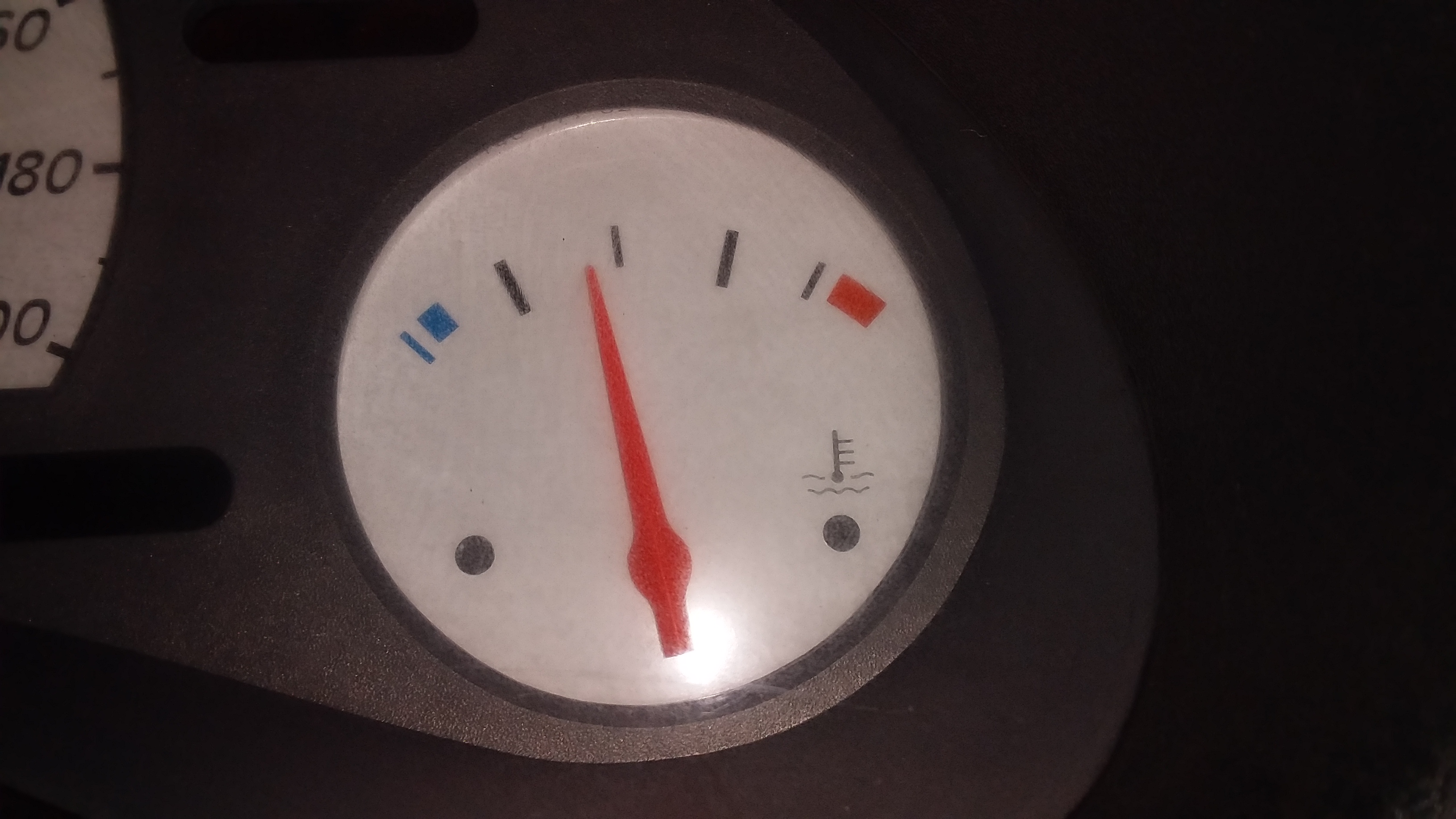

Buen dia mis panas… anoche probe el carro porque andaba de viaje y tome nota de las pruebas que me comentaron que hiciera.
Prendi el vehiculo y complete su nivel de agua… procedi a ir al centro (vivo en una ciudad/pueblo todo es relativamente cerca) y me estacione en un sitio…no rode el vehiculo sino hasta 2 horas despues.
Retorne a mi casa y al llegar dejo el vehiculo encendido por un lapso de 30 minutos.
Chequeo las mangueras, la 1ra que va del bloque (termostato) hacia el radiador y esta caliente. La 2da que va desde el radiador hasta la toma trasera del bloque y tambien esta caliente.
Procedo a acelerar el vehiculo poniendo una luz en el deposito de agua para poner tener visibilidad y se ve perfectamente cuando al acelerar cae agua al deposito (me imagino que el termostato haciendo si funcion?)
La temperatura se mantuvo estable con la 1ra velocidad del electro-ventilador pero ojo con esto no se si influya que la prueba haya sido de noche ya que ciertamente la temperatura por ejemplo a las 12 del mediodia aqui en estos calores tan arrechos pues influya tambien en que el vehiculo agarre mas calor.
20190113_211344
La temperatura se mantuvo estable ahi.
