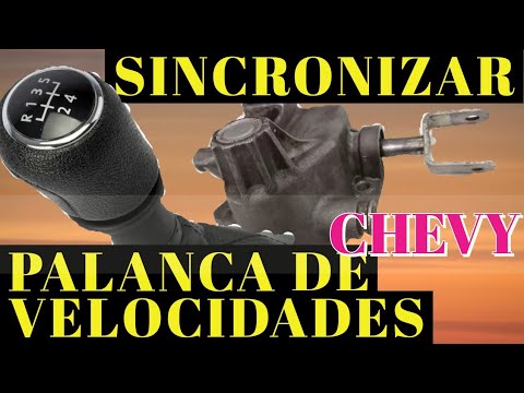

Buenas amigo, debes graduar el varillaje; aquí una explicación textual
Aquí un video que te guiará como hacerlo
está descuadrado el varillaje con el video que te paso el pana @aparicioroa puedes arreglarlo, pero te digo algo ojalá te quede bien al primer intento si no tendras que hacerlo varias veces no todos los corsas el varillaje esta totalmente en sus sitio por desgaste en base, bujes y otros detallitos y no le preste tu carro a nadie jejeje
