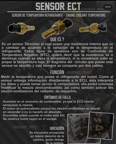

No entiendo mucho cuando comentas baja mucha gasolina, será que tienes mucho consumo, pero al colocar los de bronco bajara más, no haz cambiado el sensor de temperatura de refrigerante eso también influye en la combustión, cuando comentas nivel de aceite es mucho consumo de aceite ?
Hay mucho consumo de gasolina y en algunas ocasiones enchumba las bujías de gasolina y por ende se ahoga, el nivel de aceite ha aumentado debido a que la gasolina que no se quema se va al aceite, digo esto, porque el aceite perdió viscosidad
Por favor podrías indicarme en qué parte se ubica el sensor de temperatura de refrigerante?
Hermano podrías explicarme, por favor, cómo influye en la combustión si está dañado ese sensor de temperatura?
Ese está debajo de la bobina mi pana, influye porque el le indica a la ECU la temperatura del motor y por ende entre más caliente este menos tiempo abiertos deben estar los inyectores.

ECT con falla puede producir altos consumos de gasolina; pero tu caso es serio, posiblemente no sea eso.
Ya le hice mantenimiento a los inyectores, pero aún sigue con la falla. Con respecto al sensor de temperatura del refrigerante no lo he cambiado, pero voy a hacer ese cambio, porque de verdad ya no sé qué hacer con este carro, el consumo de gasolina es excesivo y la falla es cada día peor. Ahora bien, me han comentado que también podría ser el sensor de oxígeno, me podrían explicar cómo influye el sensor de oxigeno en el proceso de combustión? Y donde lo ubico? Síntomas de las fallas en este sensor? Por favor
