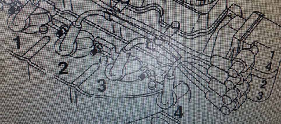

Los cilindros se enumeran mirando de frente el motor de izquierda a derecha, el #1 es como indicas el que da hacia el copiloto y el #4 el que está pegado a donde va la bobina
Has está prueba.
Toma el chupón de la salida asociada al cilindro 1 de la bobina y ponlo en la salida 4 y viceversa.
Enciende y chequea de nuevo y nos comentas.
La lógica me indica que ahora no deberías tener chispa en 4.

@Nino_Rafael otra cosa, para esa prueba que dices de pasar el cable 1 al 4 y viceversa pero en la parte de la bobina, no hay problema con hacer esa prueba? Porque como eso lleva su orden 1-4-2-3
Mi corsa tiene una falla. Que no trabaja los cilindros 1 y 2… Y si amigo el mio es 97 de bobina rayada. Y lo probé con una bobina lisa. La. Conexión es que tienes que cambiar el orden. El puerto 1 de conector de bobina rayada equivale al puerto D de bobina lisa. El 2 equivale a C. El 3 equivale al B y el 4 equivale al A.
Hola Roger. No fui quién sugirió esa prueba, pero si está bien y es válido.
La bobina internamente tiene dos circuitos electrónico-magnético. Uno trabaja para las salidas 1-4 y el otro para 2-3. Por tanto 1-4 reciben chispa al mismo momento; igual ocurre con 2-3 en su momento.
Por eso puedes intercambiar los chupones
1 con 4 o 2 con 3 y no habrá problema. Te permite detectar si tienes problema en bujía, cable o salida de bobina en particular.
