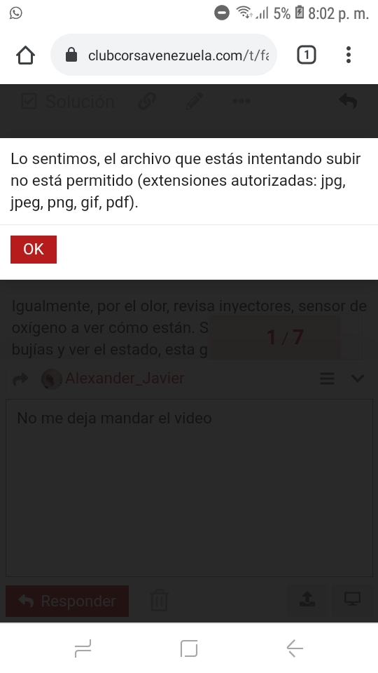

No me deja mandar el video, está mañana lo prendi y huele como a gasolina con monoxido, cuando el carro esta caliente se le quita la falla, salí al centro y fino sin fallas, estacione el carro y dure como 2 horas apagado y cuando lo prendi hiso una contra explosión, y prendió fino otra vez, la falla es qué no puedo dejar que el carro se enfrie porque cuesta pa prender y huele feo
