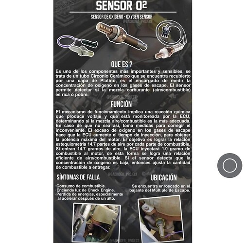

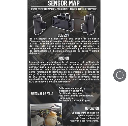

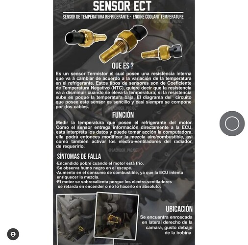

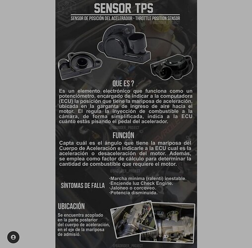

Bienvenido @Felix_Jose_Blanco_Es por acá te dejo esto seguro te va a servir.
Antes de reemplazar cualquier pieza o sensor sería bueno hacer la prueba del clip por acá el enlace.

Ok déjeme hacer la prueba entonces… Y tomando en cuenta lo que me hizo pensar en mucha entrada de aire y poco destellos de gasolina… El único sensor que se encarga de la regulación de gasolina es el map…
