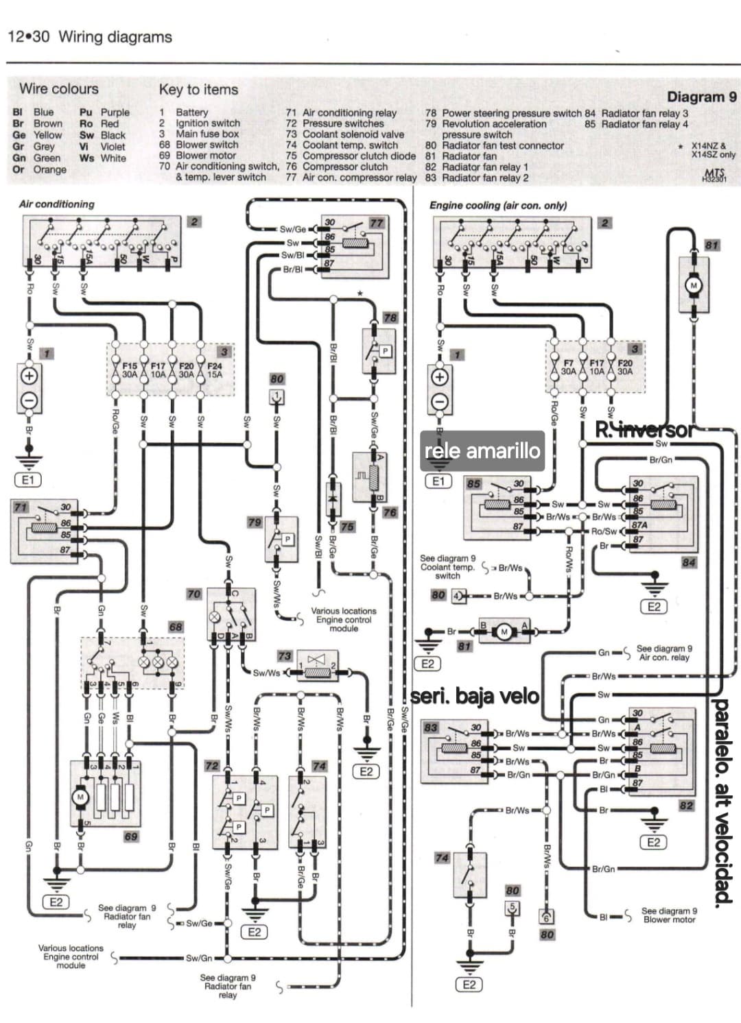

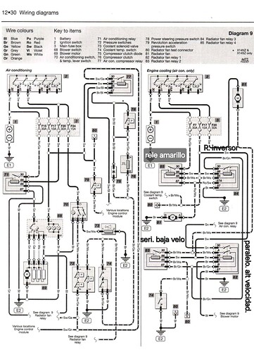

Diagrama del funcionamiento de los electros del corsa (con aire acondicionado)
No estoy muy seguro si identifique bien los relay de los electros tengo poco conocimiento y aun estoy aprendiendo. Pero creo entender que asi funcionan, relay en paralelo por alta temperatura y en paralelo por altas presiones de gas (no estoy al 100% seguro) pero creo que para eso funciona el relay de abajo a la derecha
Si tienen alguna corrección o sugerencias, la agradezco
empieza con este post del tutorial hay mucha información que te ayudara, tambien hay varios diagramas aqui en el foro solo es buscar
