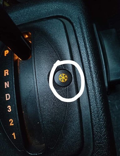

Desconozco este sensor y función
![IMG_20220729_222544|384x500](upload://w0L6EigfyUQTSg8RdZR7g2UlGRv.jpeg
En el CORSA. (ATM)
En el selector de velocidades, en la parte derecha de esta hay un sensor o imagen de frío. Desconozco su función y operatividad.
Cuando se debería de pulsar este?
Necesito de su colaboración para este caso.

Estoy adjuntando el archivo. JPG. Pero en la palanca de cambio.(Automático) hay un sensor que creo es frío* cuál es su función y cuando se debe de aplicar.

Si bien recuerdo, ese es un interruptor o luz que indica está activado para conducir en presencia de nieve, recuerda este es un carro de origen alemán, por eso el símbolo Copo de Nieve la caja.

Hermano ese es el modo anti derrape, se usa para terrenos resbaladizos, lo que hace es pone la caja en 3era velocidad para evitar que las ruedas derrapen así aceleres a fondo.
