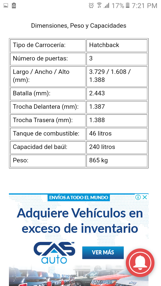

Imagen de especificaciones de fábrica que concuerdan con un aforamiento que realizó el compañero @coniglio100.

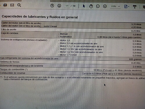

Yo descargue el manual de usuario y dice q son 46 litros

Ante los comentarios de muchos de los Corseros, en relación a la capacidad mayor de sus tanques en comparación con los 46 litros que indican las especificaciones técnicas, y que coinciden que alcanzan a cargar hasta con 55 litros, pues lo que toca es considerar esa posibilidad en algunos casos particulares.
