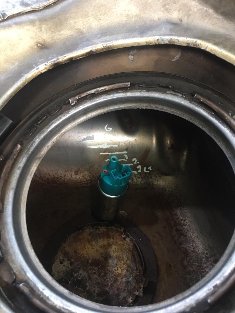

Cuál es el nivel mínimo de gasolina para que trabaje la pila sin dañarse?

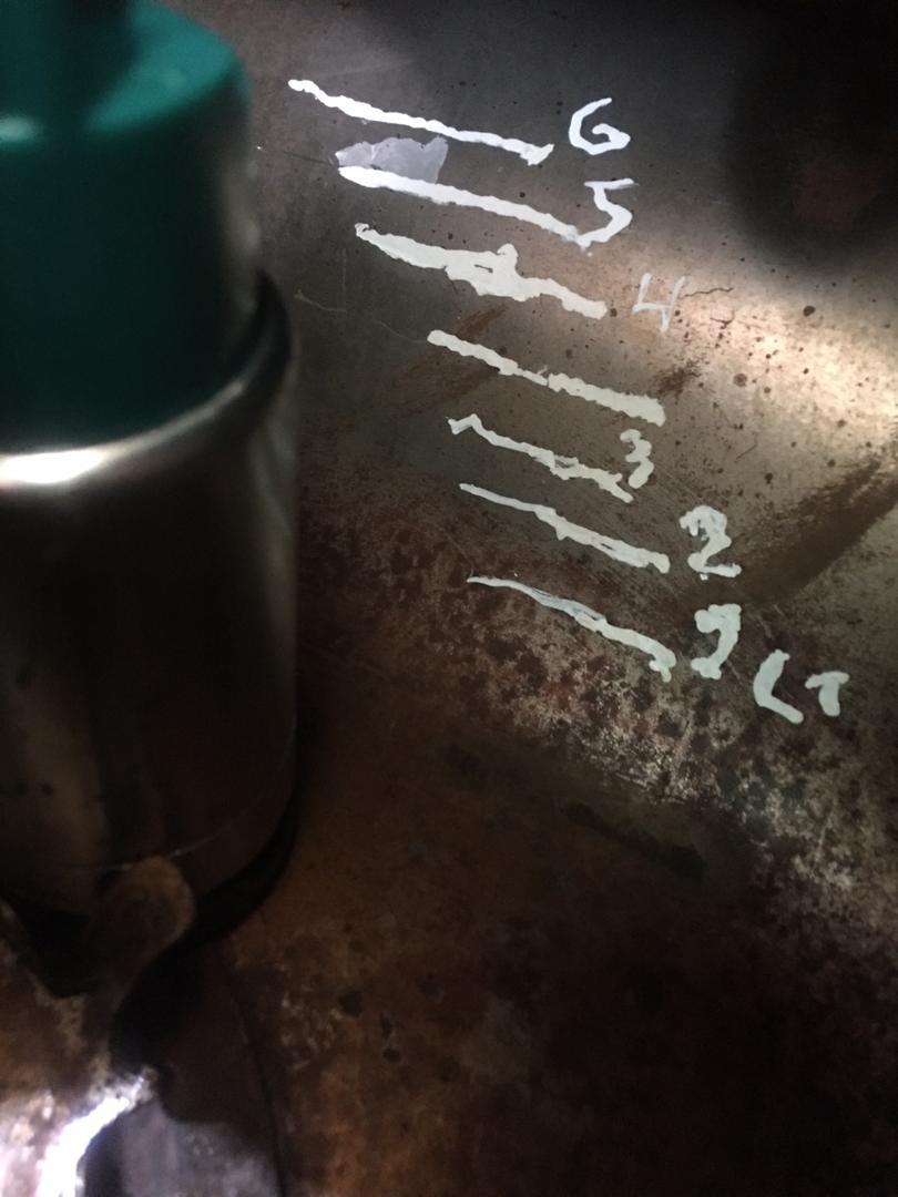

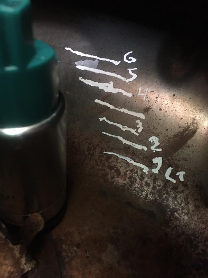

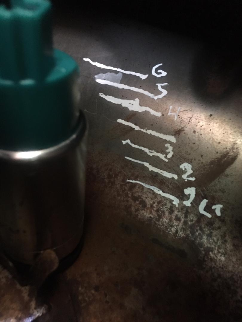

Saludos amigos Corsario la siguientes imágenes son solo de referencia para que estemos muy pendientes hasta dónde debemos dejar vaciar el tanque de gasolina sin que sufra la pila de gasolina, vacíe el tanque por completo luego fui agregado litro a litro agua limpia y marcando con correcto blanco para que se viera mejor, metí una pila mala y vean que aún con 4 litros el cuerpo de la pila esta sumergido solo un 80% si es cierto que la gasolina es fría y pasa por dentro del motor de la pila, pues se corre el riesgo que mientras mas tardemos en subir de nivel la pila va quedando mas al descubierto, saludos espero aportar al grupo para ir aprendiendo un poco más.IMG-20201031-WA0027
IMG-20201031-WA0015 IMG-20201031-WA0011 IMG-20201031-WA0016
tremendo aporte!
las fotos nos da la idea cuando estamos en Echale
y mas en estos tiempos…
hacer lo posible de no bajarlo de 1/4… y cambiar periodicamente el filtro o malla que trae en la pila…
Exactamente 1/4 son 10 litros aproximadamente de ahí para abajo empieza a quedar al descubierto la Pila y eso sin tomar en cuenta los sitios de nuestros pueblos o cuidades dónde existen pendiente dónde la gasolina buscará su acomodó dentro del tanque
Muy bueno ese detalle de los niveles y litros.

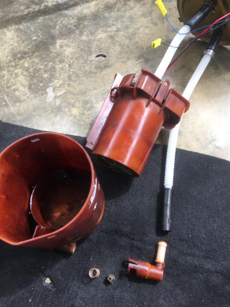

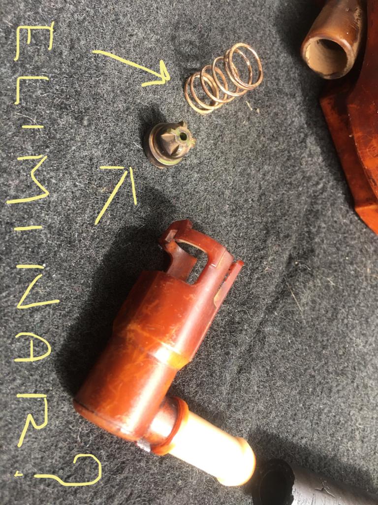

Saludos, bueno Chamo yo revisé y revisé ese sistema y veo que el retorno tiene contacto con la gasolina por fuera del envase y la entrada de gasolina al envase es por un orificio mínimo, mañana subo fotos para que analicemos, el vídeo esta muy bueno y el tanque al principio es idéntico al del Corsa, y otra cosa por esa forma del tanque del otro lado quedan estancados casi 2 litros, también hice esa prueba.

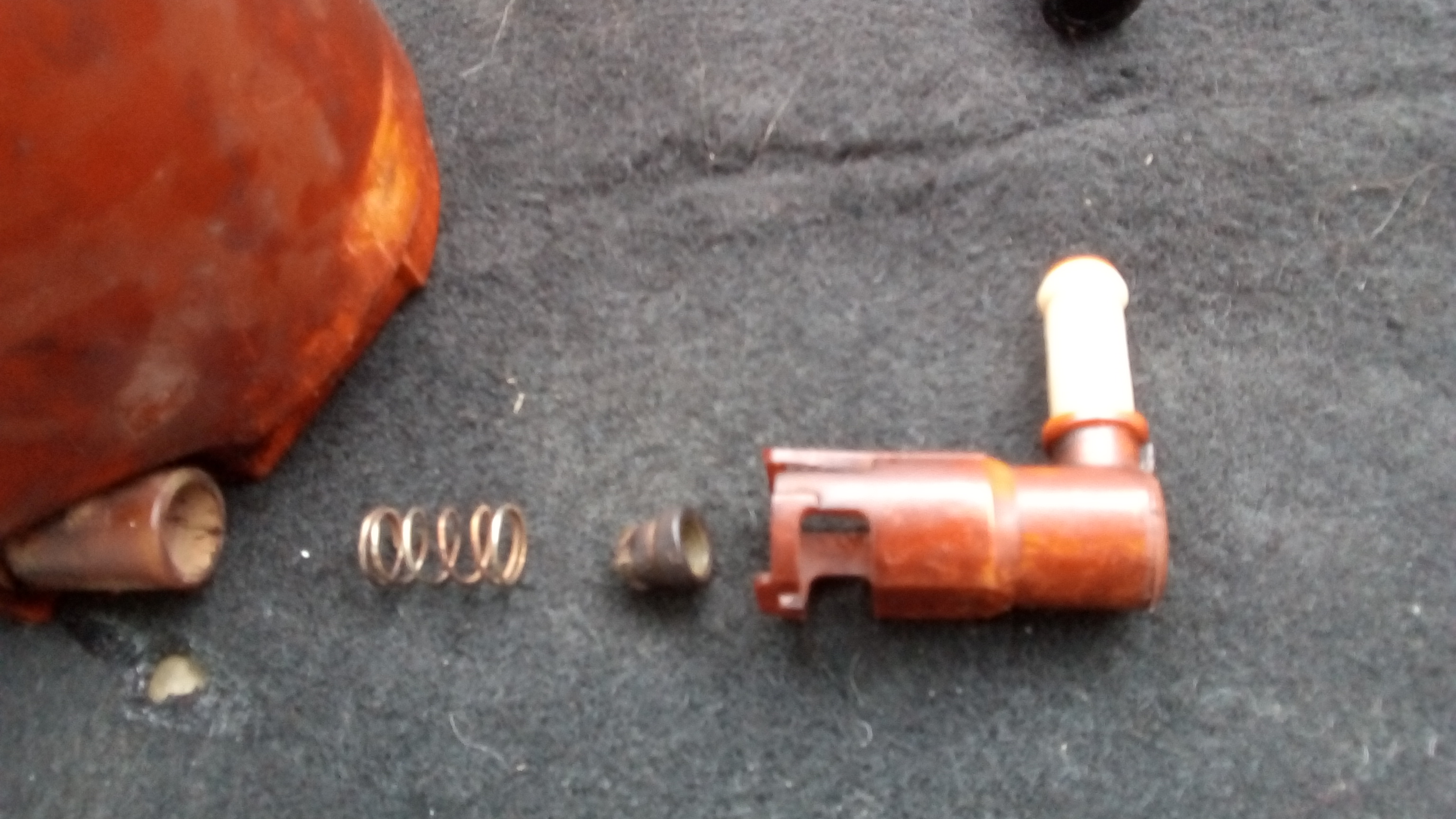

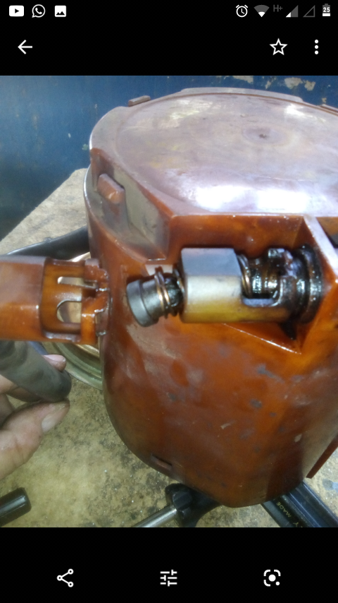

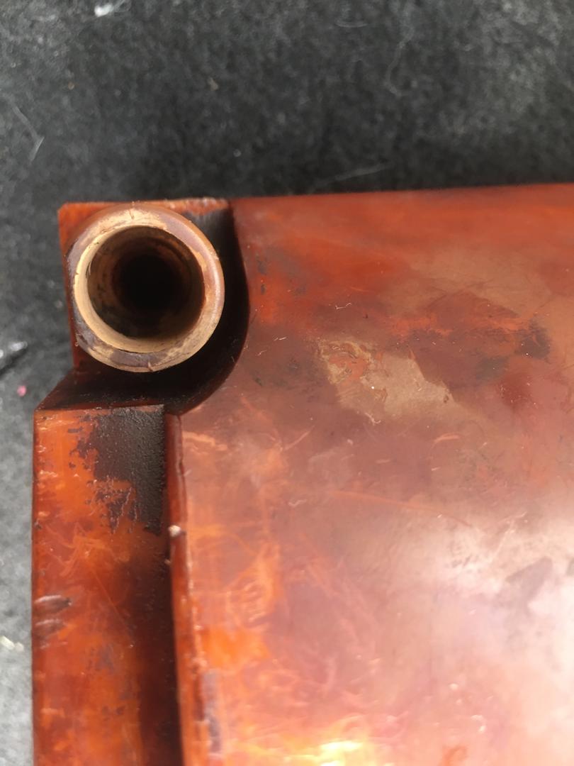

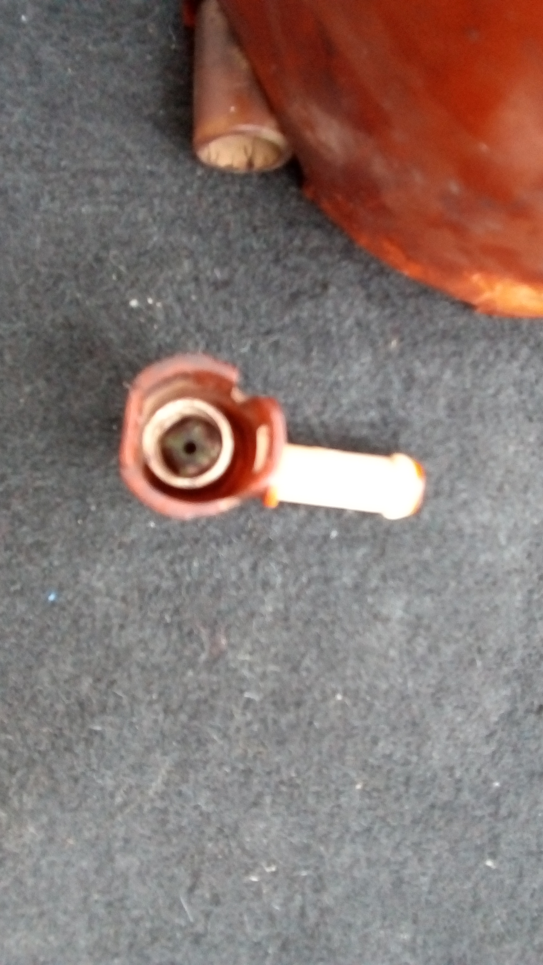

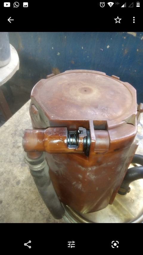

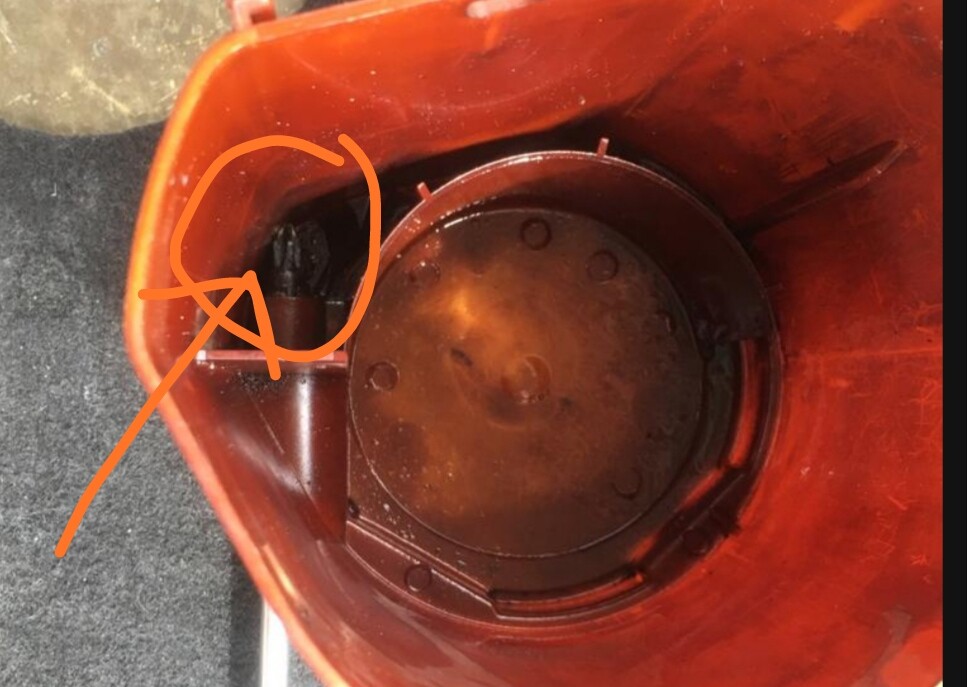

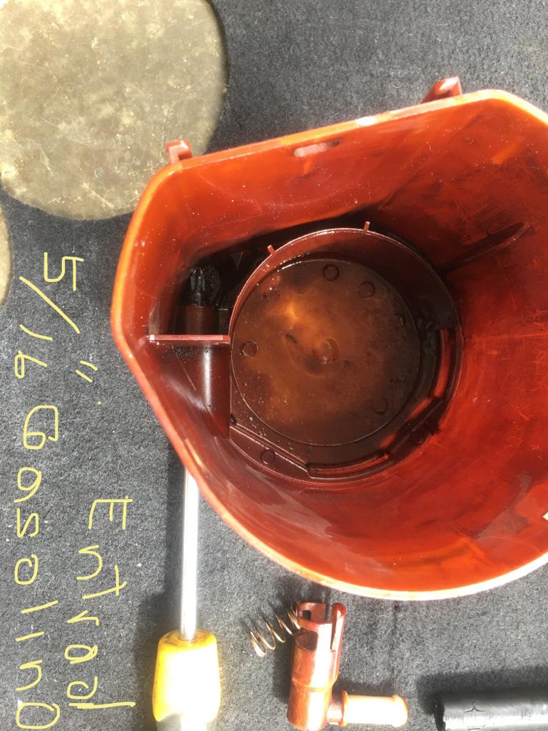

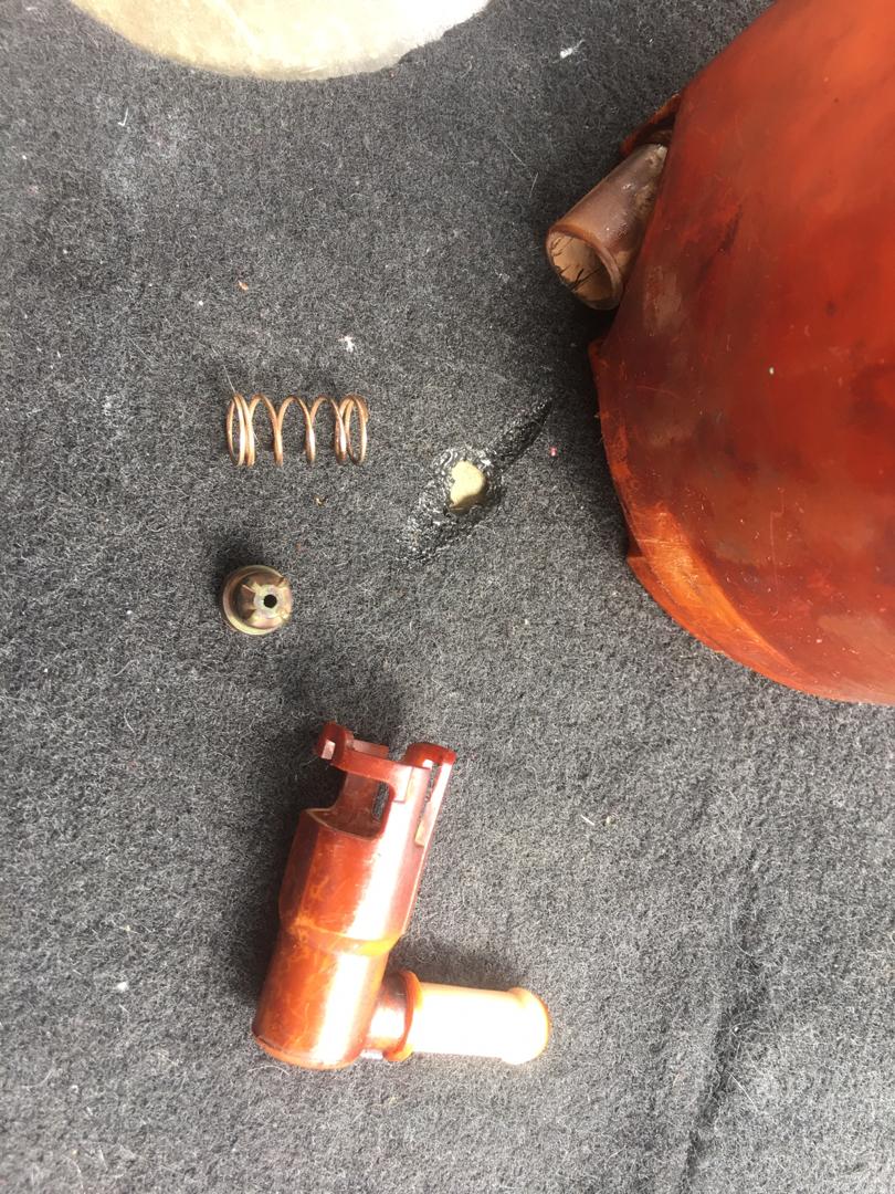

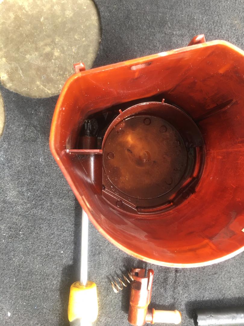

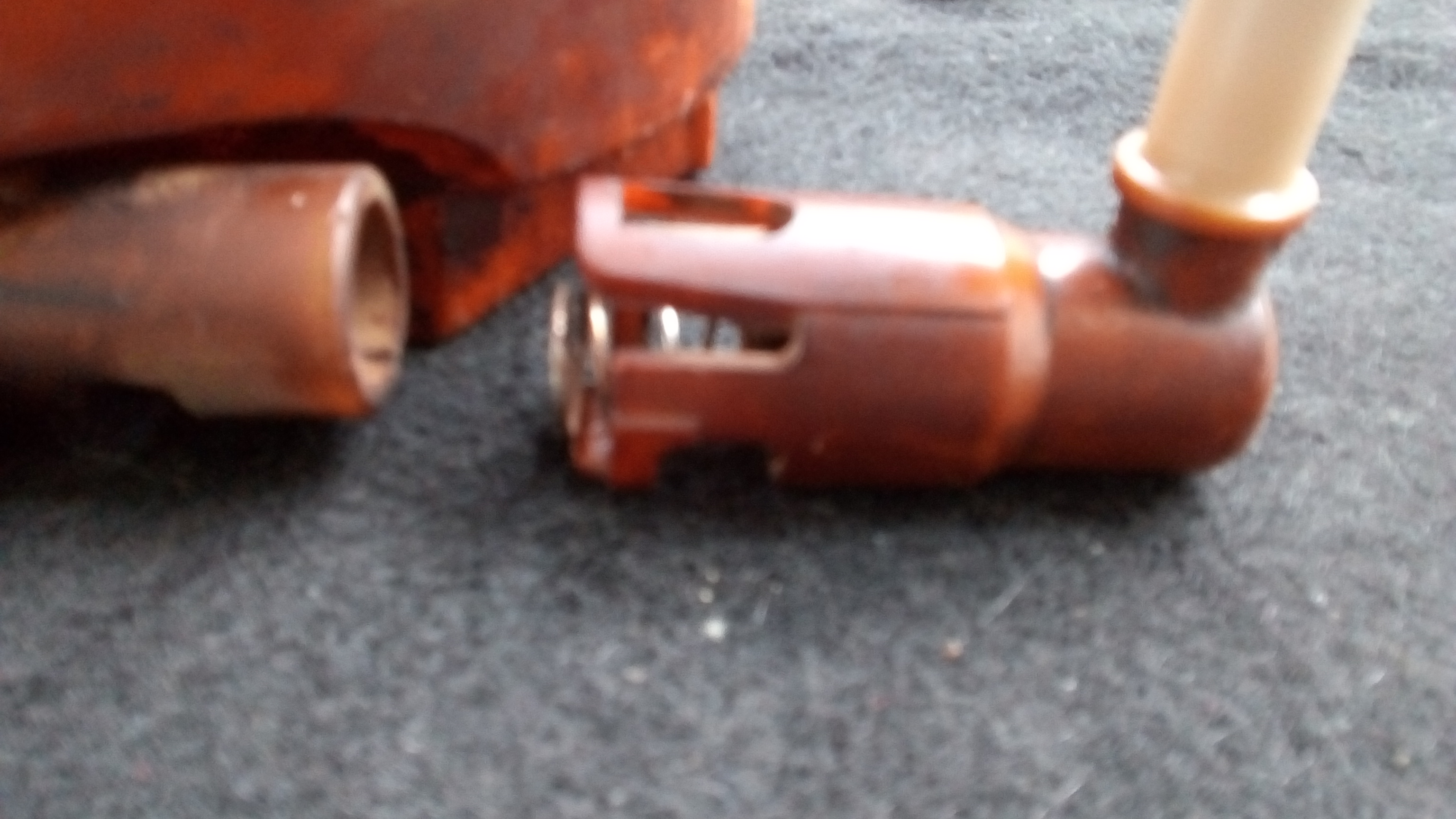

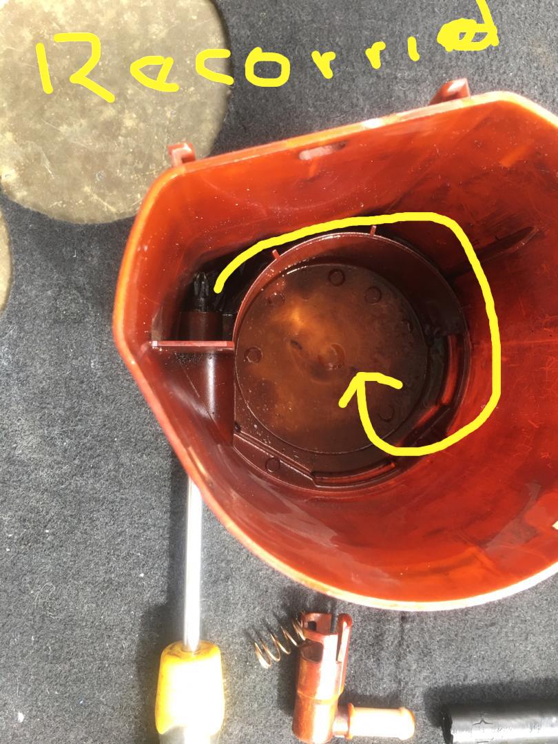

Saludos amigo desarmé el envase de la bomba de la gasolina y no hace el mismo recorrido el retornó como en el vídeo y tampoco mantiene en un nível constante o superior que del restó del tanque, voy a subir unas fotos para que analicemos y recomendemos, porque hay una especie de válvula que no le veo utilidad y no estoy seguro de eliminarla, ya que no es un Check por que trae un orificio y asu ves va en la única entrada que tiene el líquido como tal al envase.IMG-20201101-WA0017

Esperando que se entienda la intención de las fotos que es ver dónde cae el retorno y por qué la pila siempre va a tener el mismo nivel del tanque y no como se cree que por estar en el envase conserva un nível constante garantizando que la pila siempre esta totalmente sumergida.

Es un diseño pensado y con ingeniería para mantener refrigersda la pila y preservarla.
Ese es el principio de funcionamiento del módulo de gasolina y por eso que el retorno se encuentre en ese lugar. El diseño del tanque del Corsa ayuda que los últimos litros el módulo se encuentre inmerso.
El tanque de la Caliber es prácticamente cuadrado y aún así, el módulo de la bomba trabaja bajo el mismo principio.
La explicación es esta.

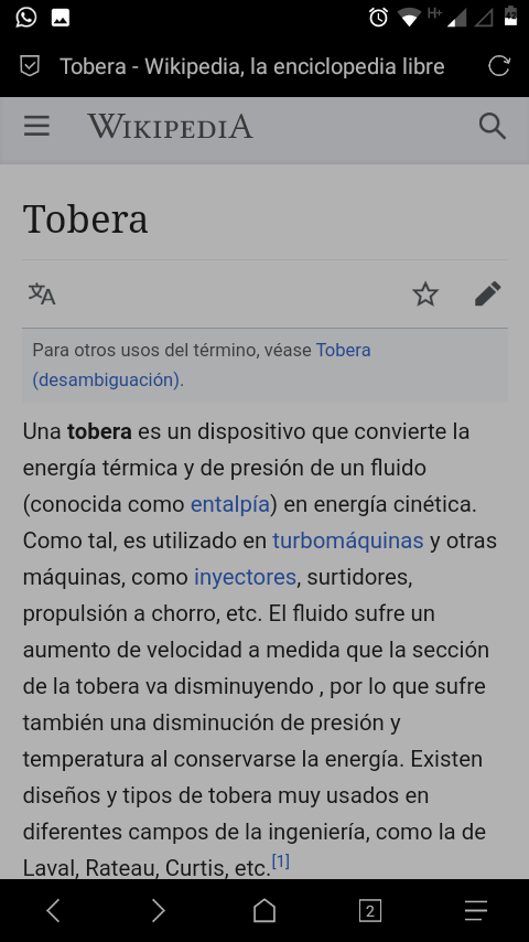

La gasolina de retorno viene a una presión estimada de 10 a 15 PSI al llegar al fondo del depósito, alli se encuentra con una piecita negra con un pequeño orificio, ese orificio hace las veces de Tobera que incrementa la velocidad del fluido para que ingrese con más facilidad al envase (pudiendo promover el ingreso de gasolina del tanque al interior del depósito por efecto Vénturi).
La gasolina ingresa en forma tangencial y crea un remolino interno en el envase y alrededor de la pila, que promueve y facilitan el ingreso de gasolina al envase al sacarle provecho a la energía cinética (como lo haris el fluido a alta velocidad al hacer girar una turbina).
De verdad una pila caliente mucho y si no se mantiene inmersa en gasolina se quema.
No corras riesgo eliminandjo esa piecita es una Tobera que trabaja junto con un resorte que libera presión de retorno, tienen su función.

Perfecto pana voy a volver a armar y dejarlo original, gracias Chamo
Sólo para rectificar, es así que va??? Para que el orificio del codo coincida con la pieza negra y esta a su vez aumenté la velocidad de la gasolina hacía el envase, correcto.
IMG_20201101_143809
IMG_20201101_143915
IMG_20201101_143942
El resorte va mirando hacia el envase la piecita negra va mirando hacia la manguera.
La piecita negra entra dentro del resorte por donde el diámetro se lo permite.
