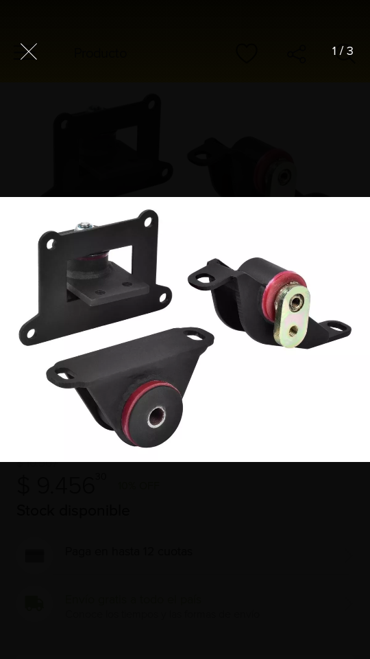

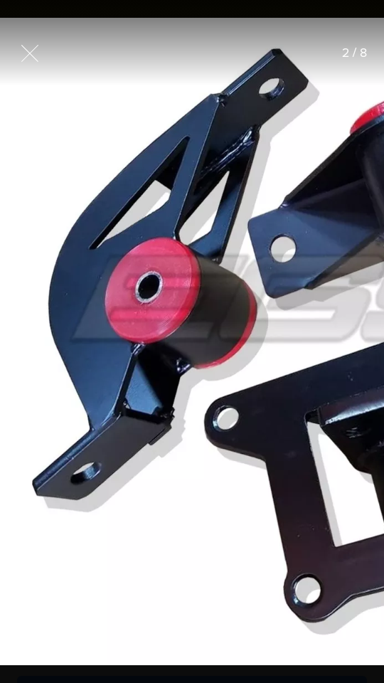

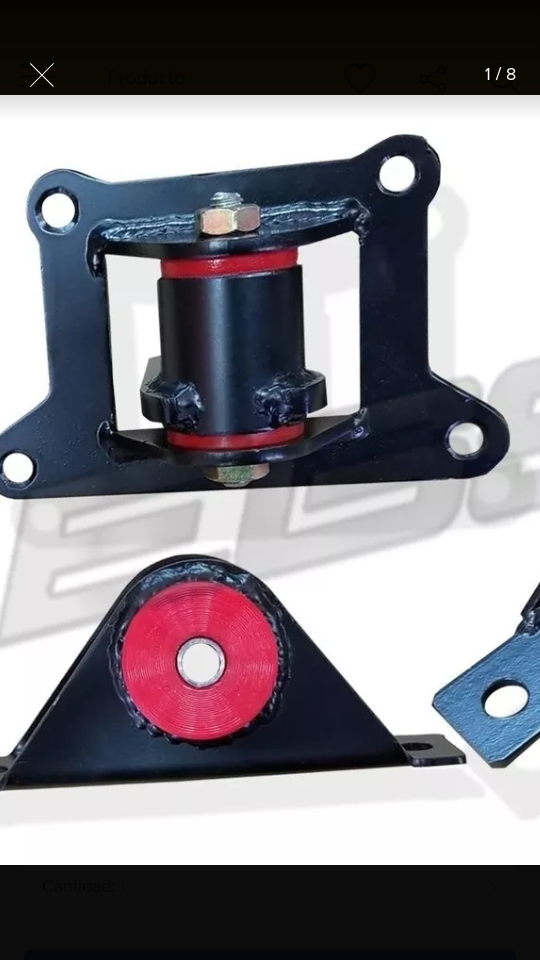

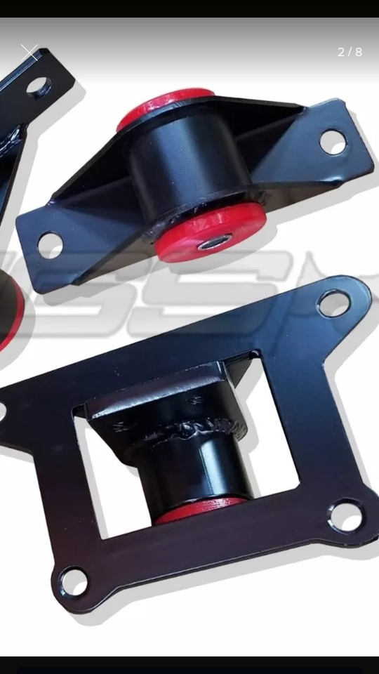

hola. que me dicen de estas bases. donde fabricación argentinas Screenshot_2019-12-19-15-24-34 Screenshot_2019-12-19-15-24-28 Screenshot_2019-12-19-15-24-09 Screenshot_2019-12-19-15-22-25
Parecen una opción interesante, ahora, puede generar bastante vibración en el carro, porque son bases sólidas, si la goma no es lo suficientemente suave (y esas gomas rojas no se caracterizan por eso), es como si hubieses soldado el motor al compacto.
