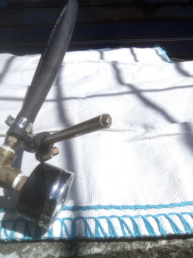

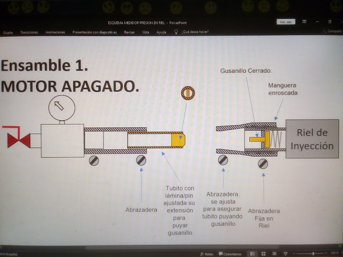

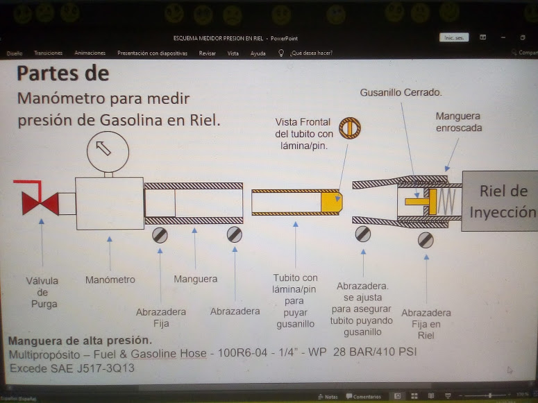

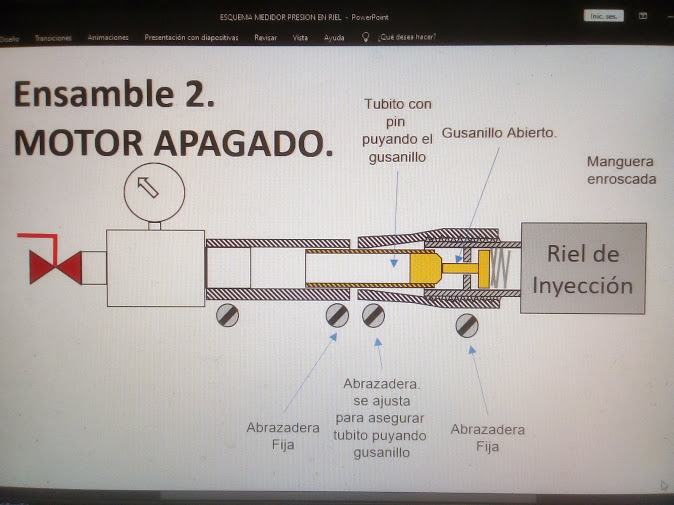

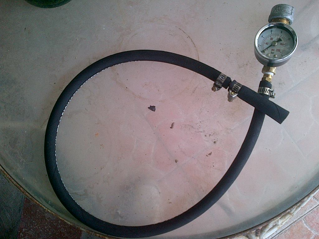

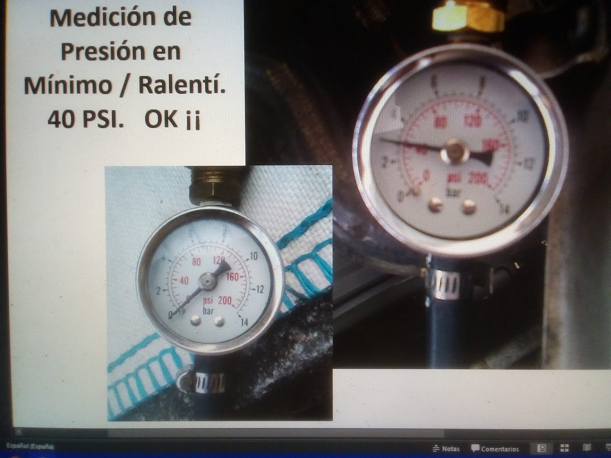

Este es el medidor de presión que improvisé para el riel.
No es un medidor profesional.
OJO me funciona bien, tomando las previsiones de seguridad y asegurando cero fugas de gasolina y todo bien conectado y ajustado, lo empleo con mucho cuidado y precaución.
Lo recomendable es emplear la conexión adecuada para el gusanillo, y todo bien ajustado y hermético.
Observo que es 1/4 NPT por el dato de @Jose_Millan, Gracias ¡¡.
IMPORTANTE - PRECAUCIÓN:
  • TODOS LOS PREPARATIVOS CON EL MOTOR APAGADO.
  • CON MOTOR APAGADO, al puyar el gusanillo saldrá combustible a presión por 1 o 2 segundos.
  • NO INTENTE CON EL MOTOR ENCENDIDO, PUYAR EL GUSANILLO DEL RIEL.
  • Debe conseguirse la conexión adecuada para accionar el gusanillo, es lo mejor.
  • Tome todas las medidas y previsiones de seguridad, asegure cero fugas de gasolina, todo bien conectado y ajustado.
  • Al realizar los preparativos y durante la prueba, tenga mucho cuidado y precaución.
  • Emplear Manguera de alta presión para Combustibles y Gasolina con suficiente longitud para colocar el manómetro alejado del motor.
  • Tomar las normas de seguridad ya que se trabaja con Gasolina en un motor con fuentes de calor y electricidad.
  • Asegurar que no existan fugas de gasolina.
  • Disponer de un extintor a la mano y cerca del carro para esta actividad.
  • Trabajar en lugar aireado y con buena iluminación.
  • Cuente con una persona que apague de inmediato el motor ante fuga de gasolina.
  • Al tener encendido el motor y darse una fugase, se expedirá gasolina a presión y durante la prueba que es muy riesgoso.

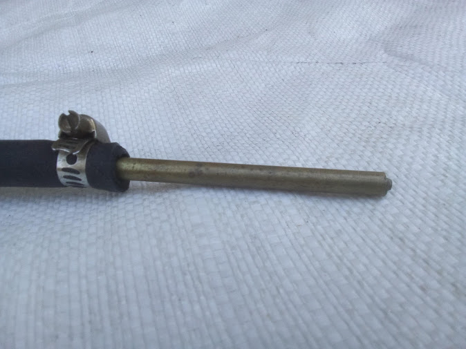

Detalle del tubito para puyar gusanillo.

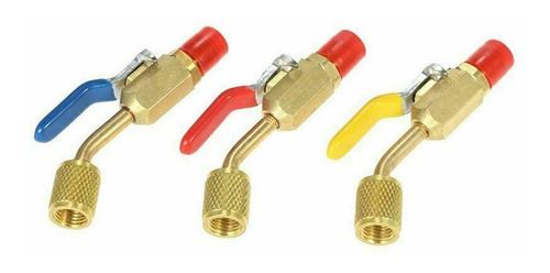

Mil gracias por las respuestas, comentarios y sugerencias, de verdad que se ven super prácticas esas ideas. Para extraer el suministro, y para medir también. Ya que el medidor vale 60$
Estimado y el se enrosca sin problema al riel?

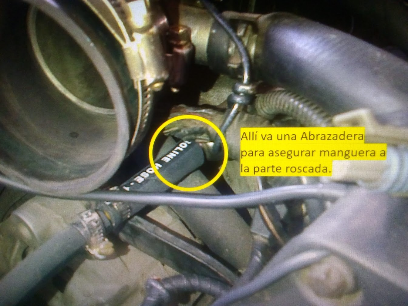

Si te refieres al conector roscado, lo mejor es probarlo en la rosca del riel para asegurarte.
Respecto a la manguera, al menos la indicada allí es bastante fuerte y con esfuerzo la logré roscar y con la abrazadera la aseguré.
