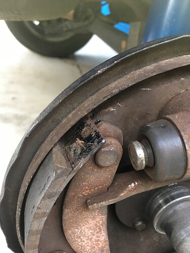

Buenos días amigos tengo una duda con respecto a los culmino traseros ya que veo en Mercado libre que vienen con 1 y 2 huecos donde agarra el tornillo de sujeción en mi caso revise y la lata o plato donde se fija trae un solo hueco pero note que los pistones apenitas si empujan la banda quedan muy al ras el piston de la banda. Eso es normal???
Subiendo: D811F3EF-D212-4158-8BD4-8C0129F681F3.jpeg…
Buen día @coniglio100 eso ahí esta mal, o esa banda es del otro lado o de otro carro, o se movió, ahí no esta haciendo el trabajo como es, tal vez frene pero no como debe ser.
Las bandas cuadran perfectamente en ambas ruedas pero presentan ese mismo problema que el pistón apenas si empujan los hierros por consiguiente la frenada no es la correcta, no se que pueda ser porque el cilindro trae un solo hueco para fijarlo, no se que pueda ser
