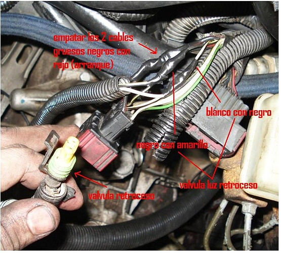

Cable para puentear la luz de retroceso en cambio de caja
Modifique mi Corsa Automático a Sincrónico. ¿Cuales son los cables que debo puentear?
Cambio de caja automatica a caja sincronica
Pase mi carro de automático a sincronico
