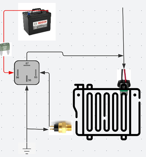

Yo tenía el mismo problema, y lo que hice fue ponerle un segundo sensor de temperatura que parte a los 93º.
este lo puse aqui
Lo conecte directo de la bateria por medio de un relay, algo similar a esto, pero uso un solo cable, no recuerdo si al positivo o negativo, es el que se cierra el sensor que esta bajo la bobina.
Al estar directo, si apagas el motor sigue funcionando, pero unos 30 seg y se para.
Lo bueno es que quedan ambos sensores trabajando simultaneamente y se acabaron los problemas de temperatura.
Si te interesa, reviso y te envio el esquema de como lo hice.
@ZeiZ sería bueno que cargues las imágenes nuevamente para ver lo que hiciste, está interesante.
Cabe hacer notar que mi electroventilador es de dos patas no tres.
Yo hice igual. Tuve en un Caliber el problema que la señal (-) de la ECU para baja velocidad, no siempre la enviaba y muchas veces la temperatura subía y costaba bajara. Solucioné con una válvula de temperatura VW y la adapté en la manguera cerca de la caja termostática, con rango muy similar a lo que señala el manual del Caliber y opera perfecto la baja velocidad.
