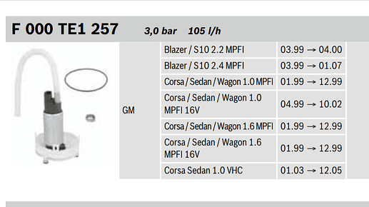

Consumo de Pila de Gasolina.
Hallé esta información del consumo, igual en cuanto tenga oportunidad la voy a medir para validarlo.
Screenshot_20201031-231449
Buen dato ese de 10 psi 1 amperio, gracias
Es una bibliografía, pero los datos prácticos son concluyentes, hay que medirlo.
Una hoja técnica que ubiqué.
