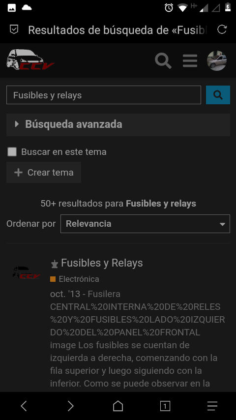

@Francisco123
Acá en el club hay un post que se llama fusibles y relays. Posiblemente haya alguna pequeña diferencia pero no creo que sea mucho, eso sí,
te será de gran utilidad,
