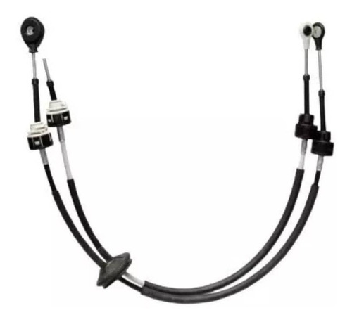

Ese sería un proyecto, mi amigo cambiar el cajón de la palanca completo, la selectora de caja y todo el varillaje y soportes donde están los bujes y varillas se consigue pero es una chamba, cosas nuevas puedes conseguir y otras en chiveras pero si tu problema es guayas aqui tienes unas

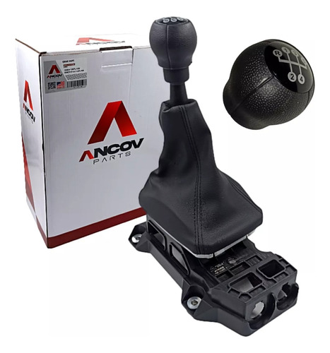

si es la palanca aqui esta una
