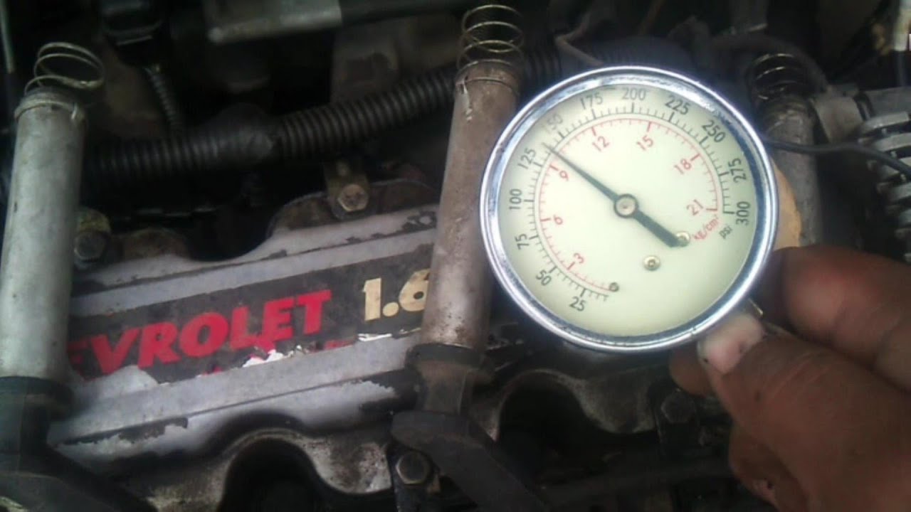

amigo mide la compresion en lo posible.
puedes revisar el colador del carter de aceite si esta un poco tapado o obstruido da esa falla los gases cambian de direccion hacia la varilla y hacia el tapa valvula por el codo de gases, puedes tener tambien desgaste de cilindros o los anillos y por esa razon la compresión es empujada hacia abajo y humea por la tapa por donde colocas aceite o por donde se mide tiene que observar si hay consumo de aceite, saludos
Bien mi pana gracias. Cuando tenga chance lo hago. Me imagino que debe ser eso porque el motor nunca a sido tocado y es año 2002. Claro lo mantengo al día con los servicios pero ya tiene sus añitos.
Pana al medir compresión, cuáles son los valores aceptables que deben tener cada cilindro. Y deben retirarse todas las bujías o cilindro por cilindro.??
para medir la compresion primero calentar el carro a temperatura de trabajo hasta que prenda por primera vez el ventilador, se debe retirar todas las bujias, desconectar bobina e inyeccion de gasolina, fusibles 19 y 26 los quitas, los valores deben ser mayores a 125 psi y la diferencia entre la compresion debe ser de 15 psi maximo entre pistones menos o mas hay que anillar o revisar cilindros
No sabia que para medir compresion habia que calentar el carro a temperatura de trabajo.
Si es asi, recomiendo que las bujias las aflojen antes de encender el vehiculo. Y solo apretarla lo minimo posible. Porque el motor caliente, intentar sacar las bujias de esa forma puede dañar la rosca.
Listo lo tomaré en cuenta. Gracias
normalmente las roscas se dañan al colocarlas calientes porque el material se expande y queda un poco mas apretadas aqui video como material de apoyo
Que haya algo de vapor es normal y más si el carro venía caliente. El aceite llega a temperaturas altas y busca evaporarse, de igual forma el aceite evapora el agua que hay en el sistema por la condensación que ocurre en el carter.
Muchas veces es señal de que el carro está subiendo compresión pero es si ocurre siempre (aire) y no si es vapor.
Solo te falto decir que al hacer la prueba pisar el acelerador para abrir completamente la entrada de aire al motor y darle arranque por unos 3 o 4 segundos, tambien repetir la prueba dos veces por cilindro
claro amigo @Juan_de_Freitas, no le coloque mas tips porque en el video sale todo como lo debe hacer el interpretar los datos nos toca a nosotros los medicos jejeje, saludos
