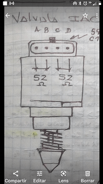

La válvula IAC es un pequeño motor de corriente continua DC 12V.
Cuando ese motor gira en un sentido la válvula cierra y cuando gira en el sentido contrario la válvula abre.
Esto se logra habilitando un negativo (-) a uno o a otro bobinado dependiendo la necesidad de control en ese momento.
Es lógico que tengas 12 voltios entre cada uno de los pines de los extremos con respecto al negativo (-) de la batería ya que la computadora no ha habilitado el negativo para que circule corriente por el bobinado interno del motorcito.
Te agrego una imagen para que verifiques la resistencia de los bobinados.
