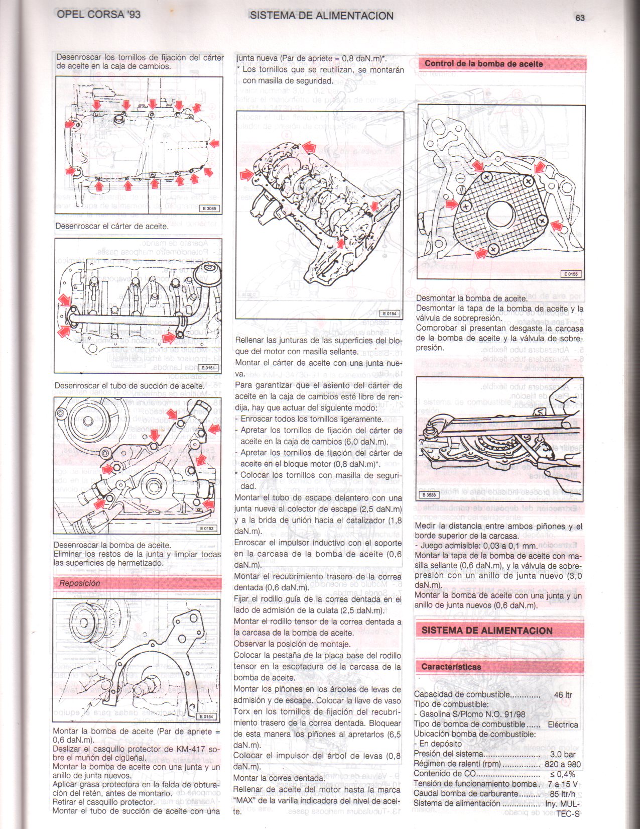

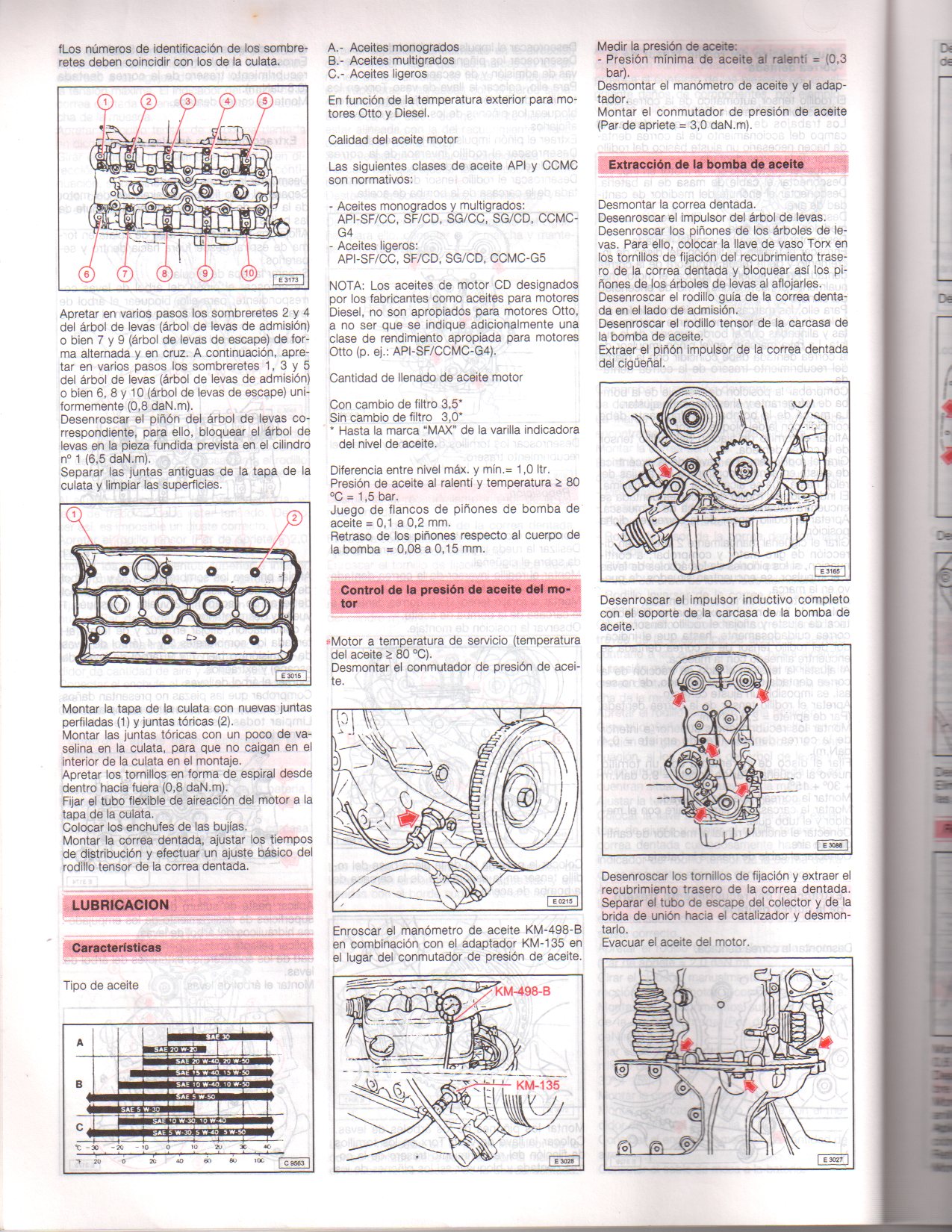

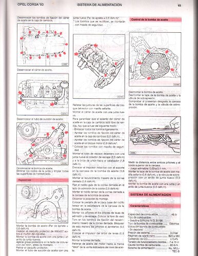

Aquí le dejo las especificaciones de la bomba de aceite según Opel Corsa.
Ahí están las tolerancias que debes de checarle la bomba de aceite, como:
Presión de aceite al ralentí y temperatura > 80ºC.
Juegos de flanco de piñones de bomba de aceite.
Retraso de los piñones respecto al cuerpo de la bomba.
Desgate de la válvula de sobre presión.
Ahí aparece el juego admisible o las tolerancias admisible de la bomba.
chequeando esos valores puedes descartar la bomba o atribuirle el echo de que prenda la luz de aceite.
