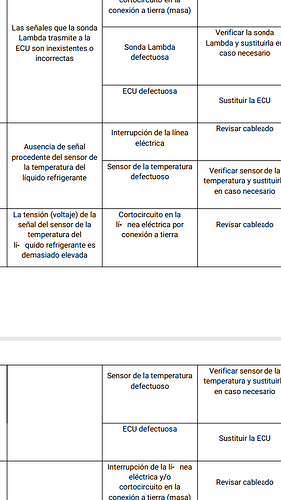

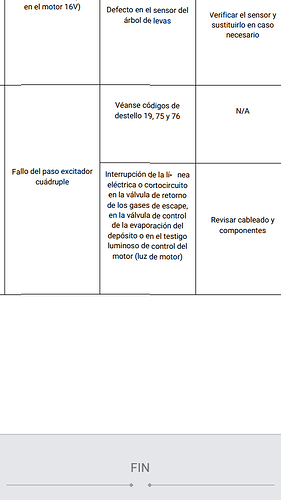

13-. Tienes desconectado el sensor de oxígeno.
24.- No cuenta con la referencia de velocidad.
34.- Hay un corto en el cableado del sensor de temperatura del intake Sensor IAT.
44.- Mezcla muy pobre muy posiblemente porque no se está recibiendo referencia del sensor de oxígeno, o el sensor de oxígeno está sumamente deficiente y no switchea cómo es de esperar, o se queda en valores muy bajos de mv.
