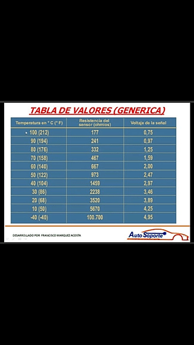

Cuando colocas la resistencia al sensor estás construyendo un circuito paralelo donde la resistencia equivalente será siempre menor a la menor de ambas. El detalle es que engañas a la ECU y siempre va a ver un motor caliente así el motor esté frío.
Según una revisión rápida, aproximadamente cuando el motor tiene realmente 65°C y la Rect es de aproximado 600 ohm, la ECU ve una resistencia y voltaje como si estuviera a 85°C.

Colocar esa resistencia en paralelo al sensor ECT lo que hace es engañar a la ECU para que crea que el motor está más caliente y mande a encender los ventiladores antes de lo esperado.
@DRAKO bien lo dijo, que luego de varios intentos con ensayo y error llegó a este valor y le funciona.
La función principal del sensor ECT es dar referencia a la ECU (computadora) para determinar la temperatura del motor y con esto ajustar la mezcla aire /combustible, la duración del pulso de los inyectores y el avance de la chispa para la correcta combustión.
Encender y apagar los ventiladores es una acción que hace la ECU aprovechando la referencia del ECT y controlar la temperatura.
Dicho esto, considero que a pesar que le funciona, debe de alguna manera influir en el desempeño del motor.
No me atrevería a recomendarlo, sin antes tener más datos del ECT, si está o no dentro de su curva y echar unos números para predecir el comportamiento.
