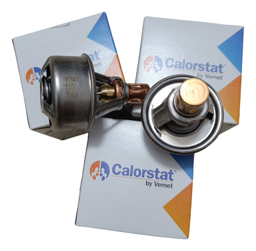

Con el termostato lo que quiero hacer es la adaptación que hacen en argentina de un termotasto de Renault 5 creo, que lo ponen en la manguera, pero no he conseguido ese termostato aqui
Abre a 89 grados y se tranca es más fácil sacarlo
Hermano la gente de TucorzaVzla lo tiene en Mercadolibre por 30USD. Yo lo instale al mío y de verdad es una reforma súper al vehículo, no altera ningún componente, ningún tipo de adaptación extraña y funciona excelente.
