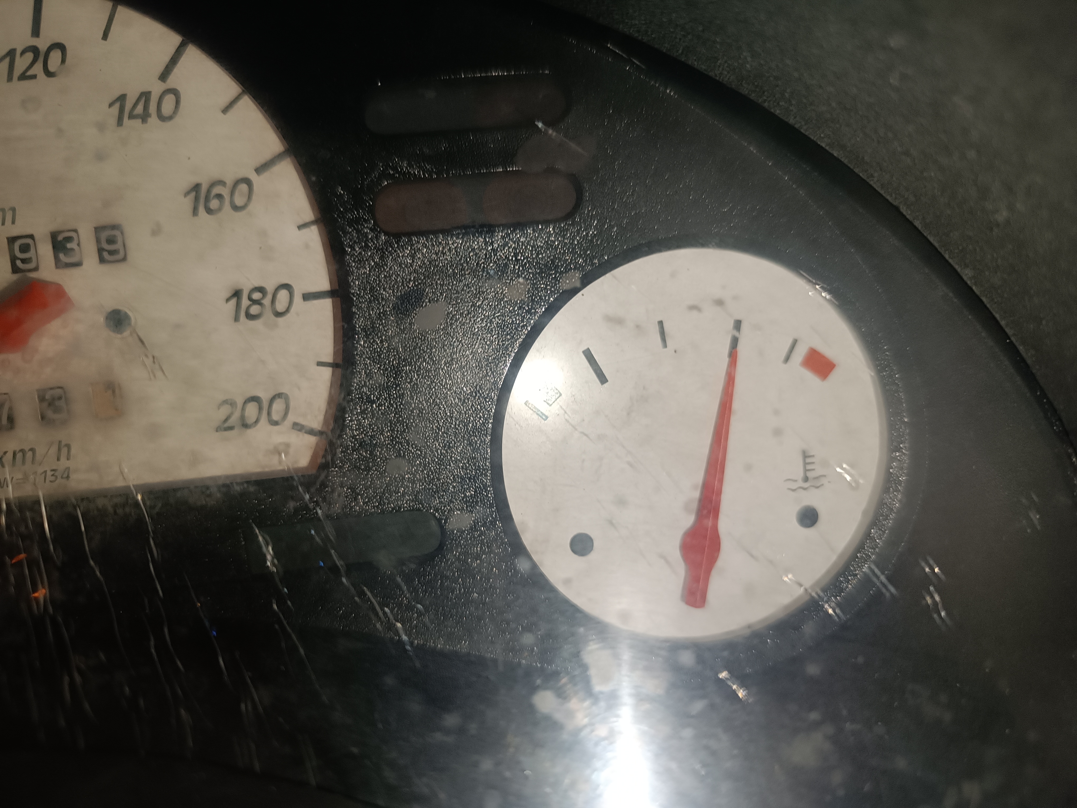

Tengo el Corsa de mi hermano con fallas de temperatura. Le cambie la bomba de agua, limpieza radiador (tenía mucho sedimento). Pero el carro aún y cuando no tiene termostato llega a la última raya del reloj de temperatura. Y allí enciende el electro ventilador. Y la vuelve a dejar así como está en la foto.
Si desconecto la válvula de temperatura para que quede directo el electro trabajando me llega a esta temperatura de igual manera.
El carro anda perfecto lo único que estoy presentando es este problema en temperatura, le cambié el cluster por uno mío y esta igual. Creen ustedes que toque bajar la cámara?

Hola mi estimado gusto en saludarte.. que de tiempos, si se que no tiene que ver la temperatura del cluster con el funcionamiento. Pero aún y cuando le puse el cluster de mi corsa me marca igual al otro. Voy a instalar las válvulas de temperatura de mi corsa a este a ver si cambia algo. Pero no sé si pudiese estar tapada esa cámara y no refrigere bien. En cuanto a termostato no tiene. El radiador se mando a limpiar y abrieron los 2 tanques.
Así que no me quedan muchas opciones más que probar como me indicas con scanner. Pero este corsa 2001 es odb1. No sé si el opcom que tengo aplica a ese modelo

Actualizando un poco le puse el cluster de mi corsa y las 2 válvulas de temperatura. Ahora me marca la primera raya. Y enciende muchísimo antes el electro. Mañana le voy a hacer unos arreglos y haré recorrido de ruta. Pero por el momento voy a comprar la válvula de temperatura que va abajo de la bobina. Ya que ahora está encendiendo muchísimo antes los electros

Si, en efecto revise las válvulas de temperatura y la del cluster no es igual a la mía. Que por cierto me dice que enciende el electro al pasar un poco la primera rayita. Ahora mi hermano le compro una válvula mhw para el cluster y nada. Marca igual a la de antes ya será que busque otra de otra marca.
