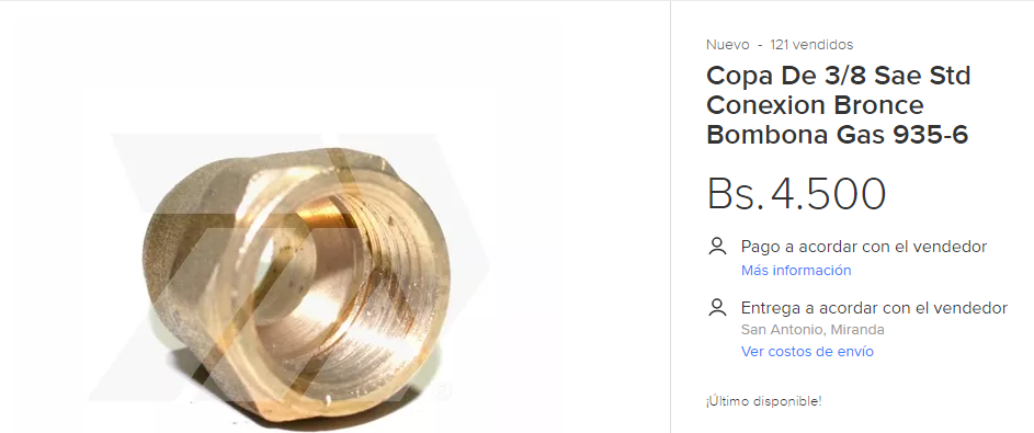

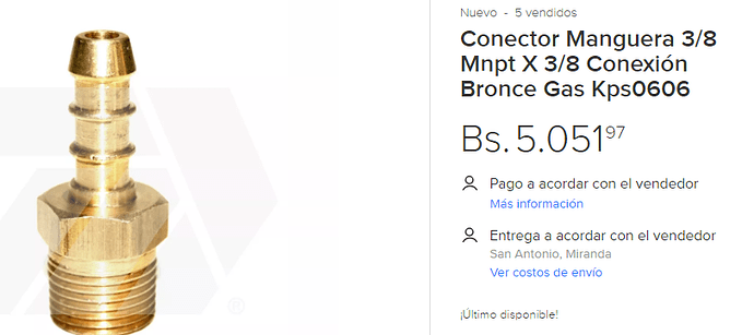

amigo daniel, la puedes reparar de una manera que te quedaría hasta mejor si lo haces que ir a una ferretería o una tienda como la casa del calentador en la que consigas conectores como estos y la tapa no es de plastico podrias quitar la pieza dañada y colocarle un pedacito de tuberia de cobre a la copa y no te va a joder mas nunca, mi sugerencia si le sirve>
Tal como indica @Jose_Millan, perfectamente puedes reemplazar completas las conexiones plásticas por bronce, el asunto está en cómo hacer el sellado por donde la tubería de bronce atravesará la tapa plástica. Particularmente allí me inclinaría por preparar bien la superficie plástica, colocar un Niple que pase con mínima tolerancia (no roscando), par de copas con oring y par de tuercas con arandela presión para ajustar y evitar se aflojen. Luego partir de ese Niple para las demás conexiones mostradas para las mangueras.

Mirando tu imagen, si optas por nuestra sugerencia, tendrías que hacen también unas adaptaciones a las mangueras que tienes.
Claro! Pero con lo caro que están las conexiónes de bronce a lo mejor hasta más caro me saldría y además que el riesgo de que me quedé bien! Yo quiero es conseguir una usada en buen estado o donde las venden nuevas

Lo que dices es cierto del costo de conexiones de bronce y si estás apurado por venta pues comprar la tapa es más rápido.
