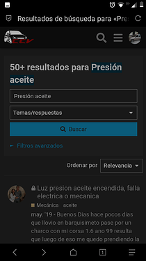

Usa la lupa y busca bomba de aceite o presión bomba aceite, recuerdo hay blog que habla y explica tema de presión de aceite.
