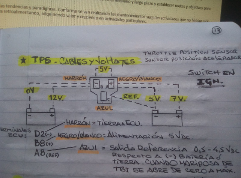

Buenas noches Amigos, quién me ayudara con esto mi corsa le cambié el conector del TPS y el TPS, pero me arroja el código 21 y código 13 el sensor de oxigeno lo tengo desconectado por qué me está poniendo las bujías negras de carbón y un poco de humo negro.
Código 13 está claro, se mantendrá mientras Sensor O2 esté desconectado
Código 21 es tensión baja TPS. Esto es que existe un corto entre los cables del TPS o su cable de señal está a tierra.
Desconecta el arnés del TPS y verifica que no existe continuidad entre el cable de señal y tierra y entre el cable de alimentación y tierra.
Verifica continuidad entre el terminal del cable de tierra y (-) batería y también entre terminal de tierra y masa.
Luego, Pasa el switch sin encender el motor (sólo encender tablero) y verifica los voltajes indicados.
Comenta.
