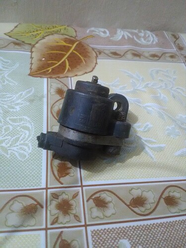

buenas tardes amigo quisera saber la funcion del sensor que lleva mi chevy c2 en la punta del tripoide lado piloto. ya que el carro se me apaga al recortar funciona velocimetro y cuentas km

Puedes enviar imagen, para ver eso para comentar…

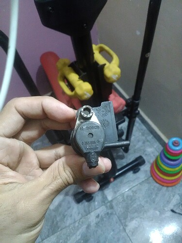

Intentaré con la imagen y Google Lens ver si muestra esa pieza e indica que puede ser.
Se aprecia cable cortado, cierto ??
Eso es un sensor de velocidad ABS
Es correcto amigo esta cortado el cable. Abs?. Pero si ese carro no trae abs
Quizá en tu auto solo funciones como sensor de velocidad, pero es apto para ruedas ABS
OK probaré soldando lo a ver si el carro mejora
