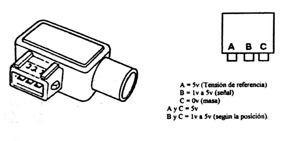

Los 4.6v llegan de un potenciometro de 3 cables, uno va a tierra y otro a 5v, y el voltaje que sale del potenciometro son 4.6v que llegan al conector b11

El carro no tiene sensor de oxigeno, en lugar de eso usa tiene un potenciometro, algo así como el TPS, que le entran 5v y tierra y manda a la ecu un voltaje de referencia X, en este caso manda 4.6v al b11

Ahí te dejo para que veas a lo que me refiero, ese vino de fábrica con el carro
Ahora, comentas que el carro tiene una ECU de Corsa, por lo tanto, no deberías tener problema al hacer la conexión del sensor de oxígeno. Porque se supone que la computadora está esperando es la señal de 0v a 1v.
